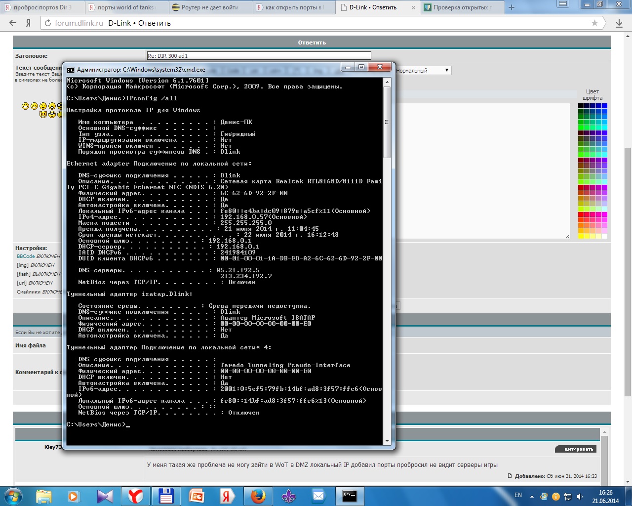

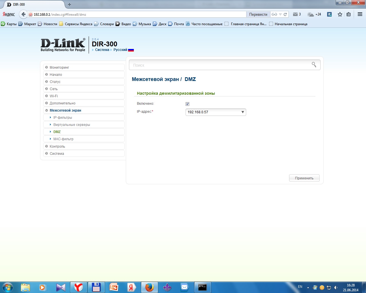

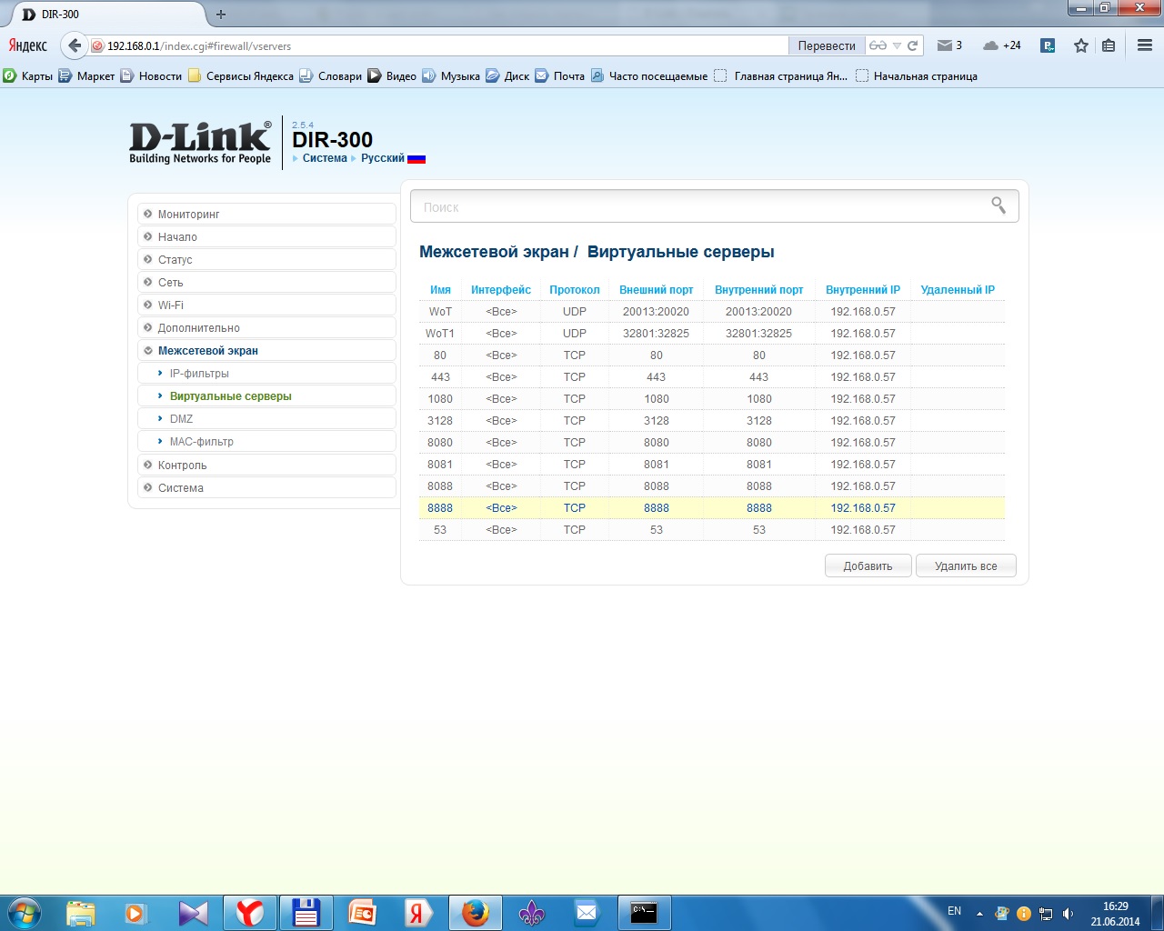

У меня такая же проблема не могу зайти в WoT в DMZ локальный IP добавил порты пробросил не видит серверы игры, напрямую без роутера все работает. :cry: , провайдер билайн
Порты.jpg [ 212.16 KiB | Просмотров: 4063 ]
dmz.jpg [ 141.37 KiB | Просмотров: 4063 ]
IPconfigall.jpg [ 348.06 KiB | Просмотров: 4063 ]

почему то порты не открываются, внешний сервис показывает что порты закрыты
