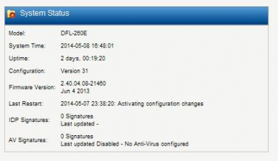

какая прошивка?
надо ww прошивку

Версия ПО:
Комментарий к файлу: Версия ПО
версияПО.JPG [ 15.38 KiB | Просмотров: 3506 ]

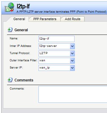

Вот так L2TP работает:
Комментарий к файлу: L2TP без IPSec
serverL2TP.JPG [ 19.61 KiB | Просмотров: 3506 ]

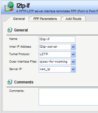

А вот так не работает:
Комментарий к файлу: L2TP и IPSec
serverL2TP_IPSec.JPG [ 18.47 KiB | Просмотров: 3506 ]

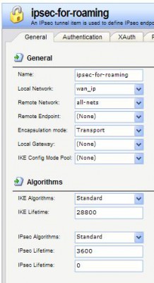

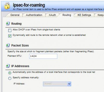

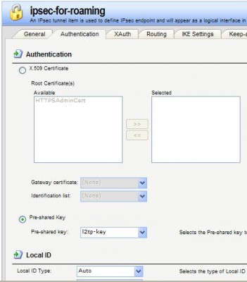

Вот что в настройках ipsec:
ipsec1.JPG [ 26.49 KiB | Просмотров: 3506 ]
ipsec2.JPG [ 29.87 KiB | Просмотров: 3506 ]
ipsec3.JPG [ 29.22 KiB | Просмотров: 3506 ]

Надо чтобы в в обоих АЛГОРИТМАХ Standart включал в себя: 3DES, MD5, SHA1

Проверил! Был установлен DES, MD5, SHA1 в обоих алгоритмах. Изменил. Теперь 3DES, MD5, SHA1.
Ошибка осталась та-же, в логах пишется тоже самое.
