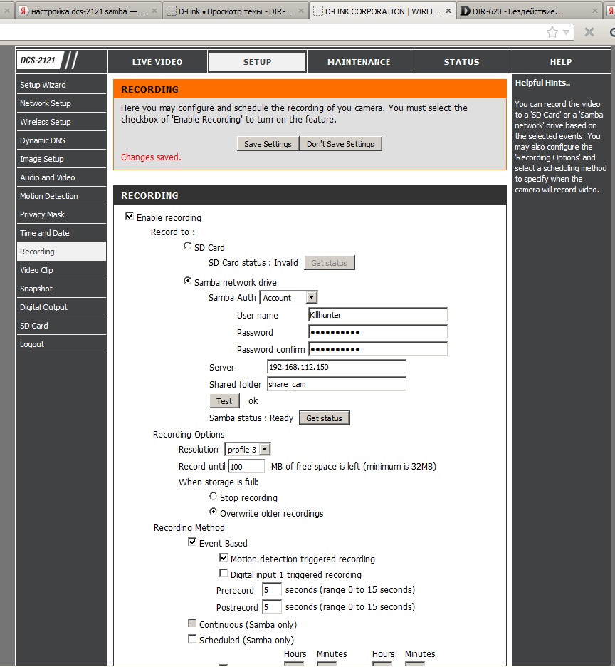

cam.jpg [ 88.42 KiB | Просмотров: 1263 ]
cam11.jpg [ 171.41 KiB | Просмотров: 1263 ]

итак, проблему соединения данных устройств решить не удалось, по причине устаревания модели камеры. сотрудники Д-Линк провели тест на стенде, использовав сабжевый роутер и камеру DCS-3112. как видно на приведенном скриншоте, данная камера нормально воспринимает длинный путь до папки назначения.
