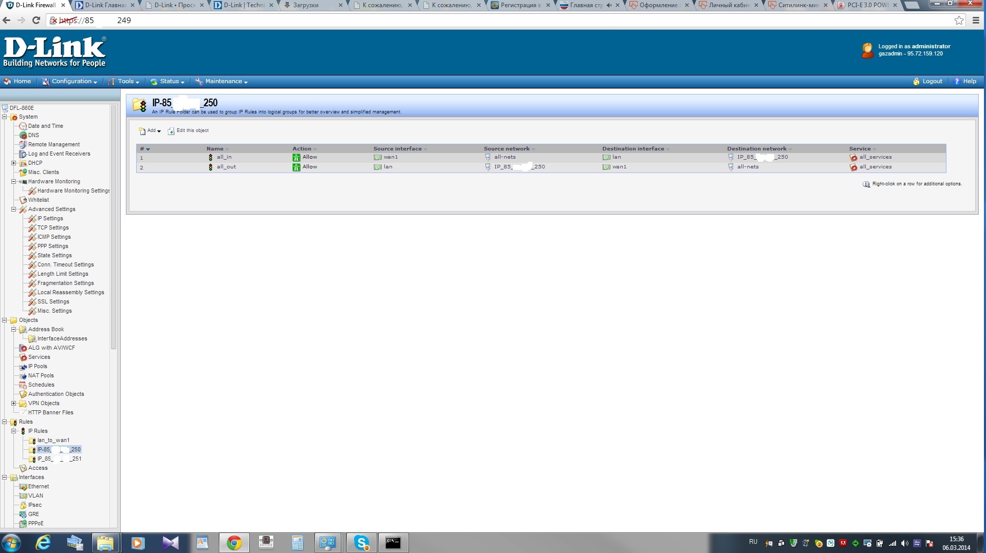

Здравствуйте!
Подскажите что за глюк, есть dfl 860e, настроен так, чтобы через ван порт типа 89.xx.xx.57 пропускать пул дополнительных адресов с lan, типа 85.xx.xx.248/29
Есть 2 правила для адреса 85.xx.xx.250
Allow lan IP_85_xx_xx_250 wan1 all-nets all_services
Allow wan1 all-nets lan IP_85_xx_xx_250 all_services
И 2 правила для 85.xx.xx.251
Allow lan IP_85_xx_xx_251 wan1 all-nets all_services
Allow wan1 all-nets lan IP_85_xx_xx_251 all_services
Получается для адреса 85.xx.xx.250 все правила работают, а для 85.xx.xx.251 НЕТ!
Адрес 85.xx.xx.251 работает если вместо allow поставить nat.
За адресами стоят роутеры, 250 пингую и подключаюсь по web без проблем, а 251 и не пингую и подключиться не могу, через нат все нормально!
все правила идут в том порядке в котором написал.
Почему так?

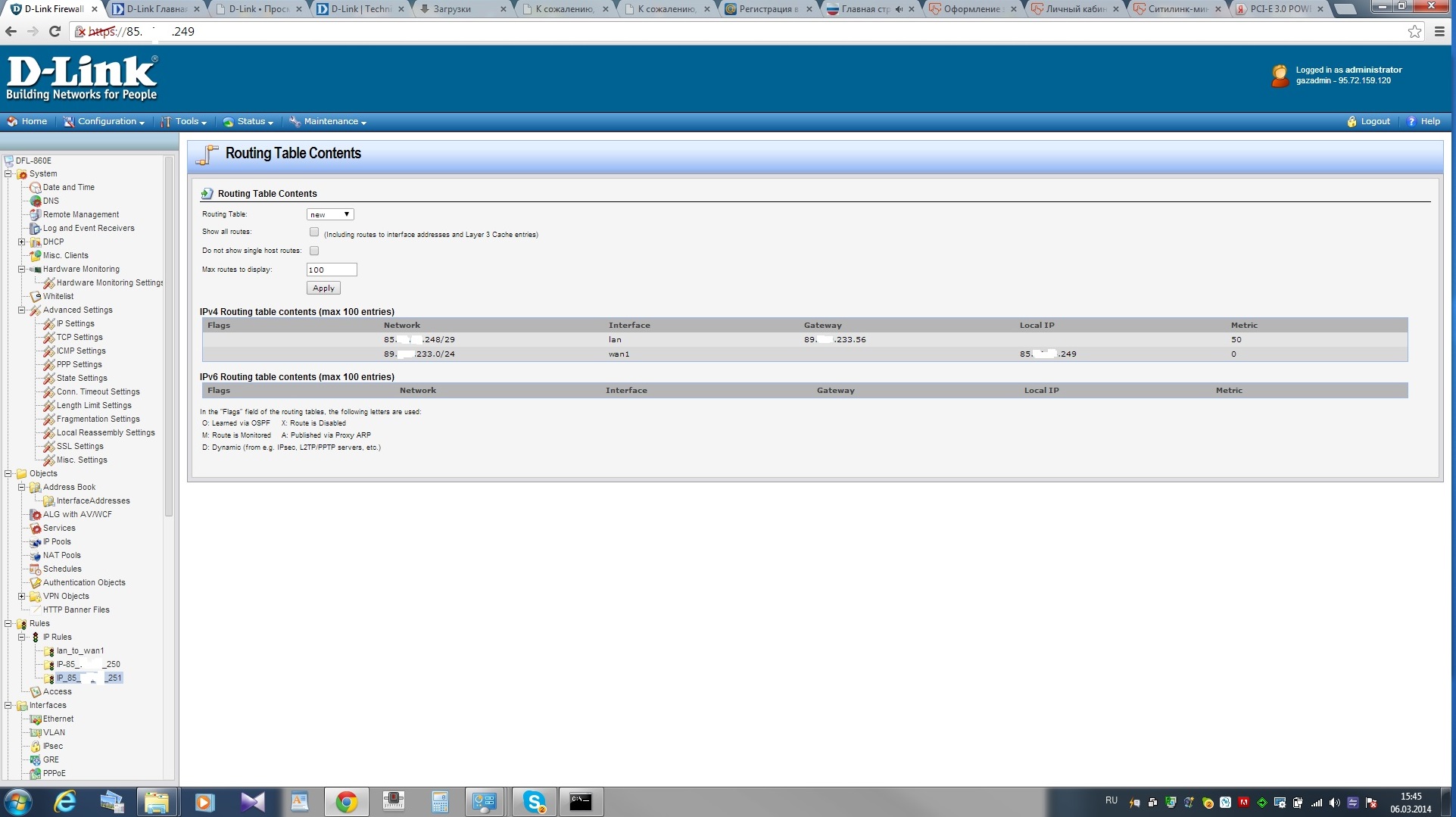

Лучше всего вам показать все правила и status- Routes
И пробовать. Например поменять 250 и 251 местами. И DFL перегрузить и не бояться

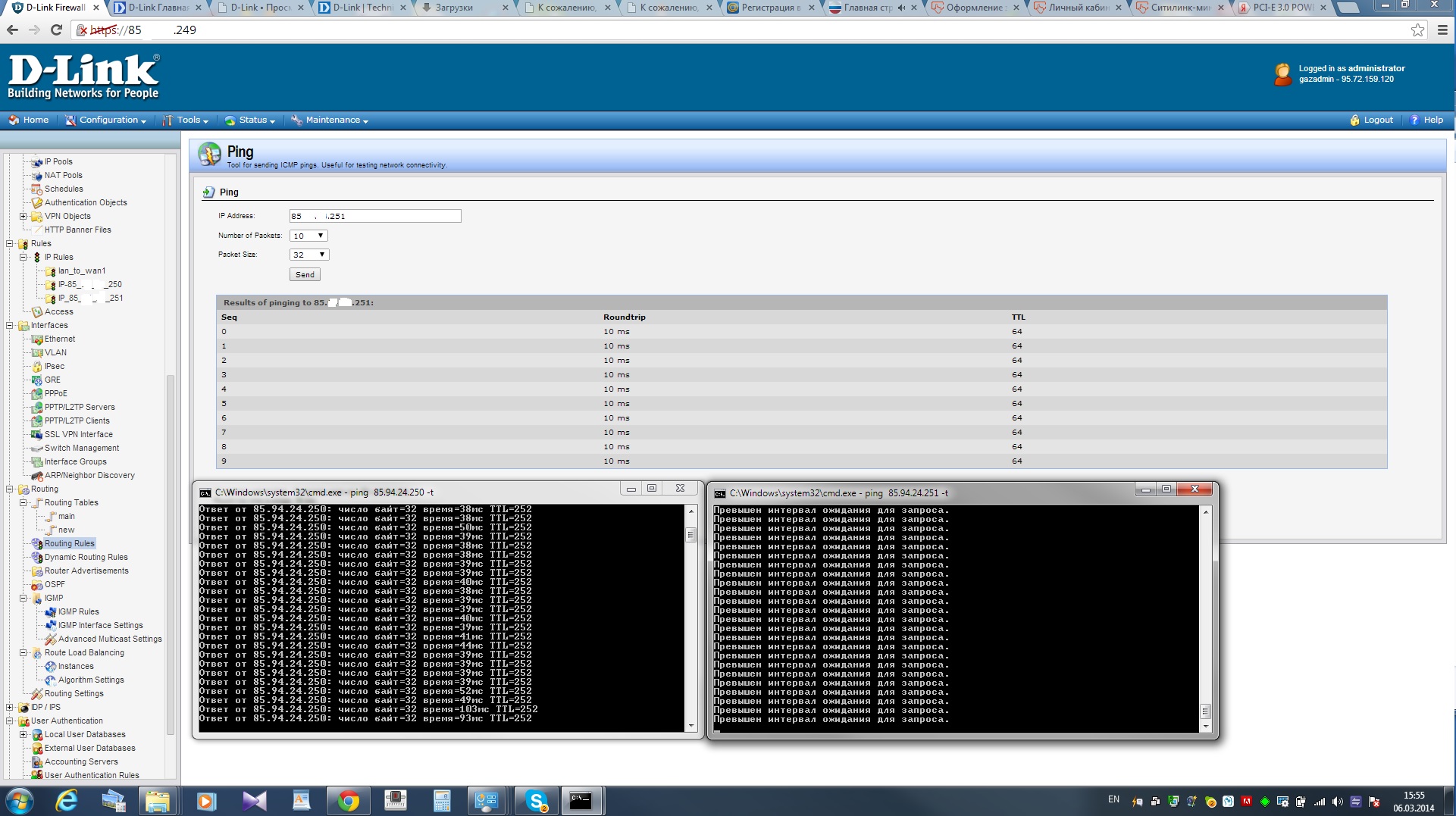

Прошивку поменял, проблема не ушла... С dfl 251 пингуется через wan нет, с 250 по прежнему все нормально, я вроде бы логично все делаю! Если не трудно помочь, могу дать доступ к dfl.

Вот такая петрушка:
3.jpg [ 273.67 KiB | Просмотров: 4097 ]
2.jpg [ 284.85 KiB | Просмотров: 4097 ]
1.jpg [ 285.03 KiB | Просмотров: 4097 ]

Самое разумное объяснение - что у вас сеть /30, а не /29. Проверьте у провайдера или иным способом.
И делайте настройки для всей подсети, а не для каждого адреса в отдельности.

Пул, который выдал провайдер 85.xx.xx.248 - 85.xx.xx.255, соответственно сеть /29. Как Вы посоветовали поменял адреса местами, ситуация поменялась! Скажите, как такое возможно, с маршрутизатора то пингует!

100 раз бы уже сами все выяснили. сделайте настройки для всей подсети и проверьте все адреса.
Будет полная картина - появятся более точные идеи.
Выключите все Routing Rules и таблицу маршрутизхации new. Они вам ни к чему. Вероятно, они и мешают
