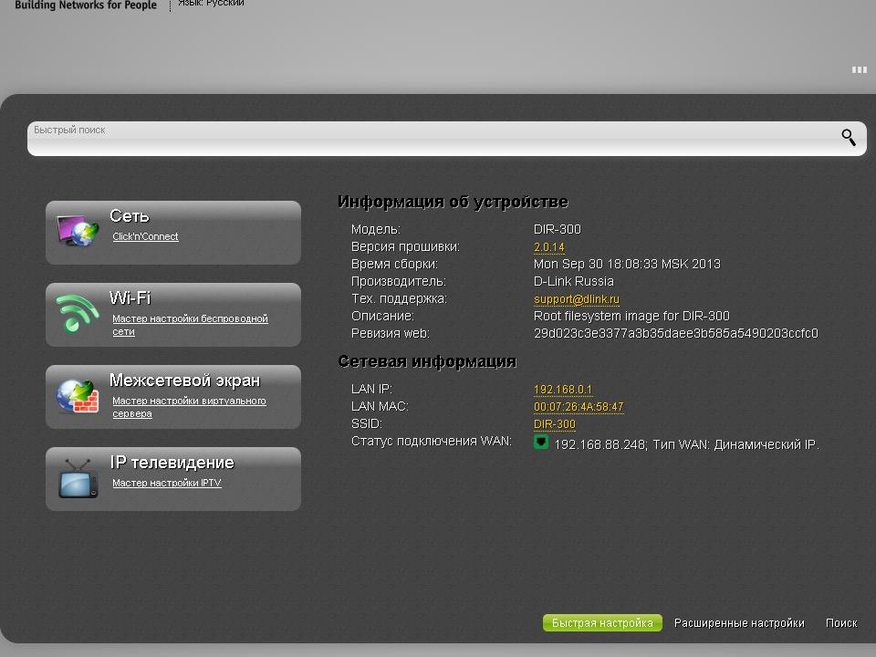

скриншот роутера
dir 300.jpg [ 71.68 KiB | Просмотров: 4727 ]

скриншот не о чем

если в вашем офисе адрес на WAN 192.168.88.248, как на скриншоте, то у вас не просто динамический адрес. Он еще и серый, не белый, т.е. не доступный из интернета. Если вы не в курсе сами, то выясните это у вашего провайдера.
1. Если это так, и белый адрес вам не получить, то вариант, предложенный Vladimir22, единственно возможный.
2. Если у вас динамический белый адрес, то через DynDNS или подобную службу ваша проблема должна решаться на большинстве оборудования.
