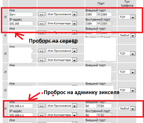

Здравствуйте дорогие форумчани. Столкнулся с небольшой проблеммой и не пойму где зарыта собака.
Дано:
. В сети 2 маршрутизатора. Один Zyxel keenetic 2 на Yota, второй маршрутизатор старенький Dir-320, который подключен к местному провайдеру.
Зиксель сидит на 192.168.1.1, д-линк на 192.168.1.250.
Проблема:
Сделал проброс портов(рис 1). Толку нет.
Решил сделать проброс порта на админку зикселя на 80 порт. Опять толку нет.
И еще одни момент. Если я в RDP ввожу внешний Ip по которому подключен д-линк, то в удаленный раб. стол захожу, но если нахожусь в той же сети. Если я вбиваю IP из дома то удаленный раб. стол. меня посылает.
Вопрос:
Кривые руки у меня или я во что-то не втыкаю? Или все же проблема в оборудовании?
рис1.png [ 24.25 KiB | Просмотров: 1714 ]
 Заголовок сообщения: Re: Проброс портов Dir-320 FW 1.21
СообщениеДобавлено: Ср дек 04, 2013 10:59
А какой адрес шлюза на компе, который ожидает подключения по rdp?
СообщениеДобавлено: Вс дек 08, 2013 08:13
Зарегистрирован: Ср дек 04, 2013 09:18
Все правильно. Я тупил. Забыл поменять шлюз. В этот же день разобрался, когда создал топик.
Всем спасибо.
