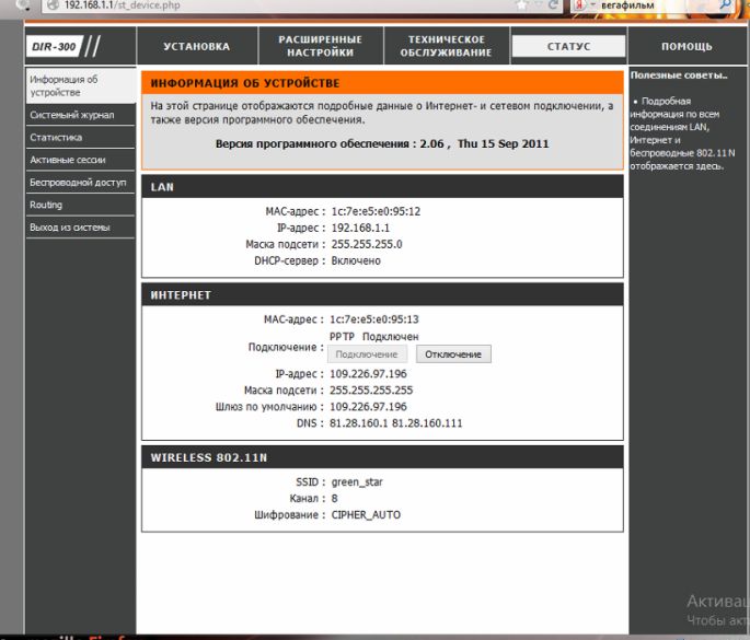

Здравствуйте, может вы мне поможете, столкнулся вот с такой вот интересной проблемой, настраиваю роутер, прошил до последней версии, настроил ВПН, все работает, а вот с маршрутизацией для внутренней сети ерунда какаето. Роутер не может определить основной шлюз провайдера, он выдает IP сети и IP основного шлюза ОДИНАКОВЫМИ! (они не начинаются на 10.***.***.*** как должно быть, а выдают числа больше 200), причем при каждой перезагрузке он оба их меняет и они все равно одинаковые. Соединился на прямую записал IP шлюза, в панеле маршрутизации выставил интерфейс WAN по умолчанию, шлюз соответственно определенный с компьютера, но во внутреннюю сеть все равно не заходит.. уже все форумы облазил, ни у кого ничего подобного не возникало, либо я не долазил :) ..

Сегодня начал выдавать цифры поменьше
Комментарий к файлу: Статус

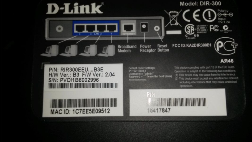

Комментарий к файлу: Модель роутера
1.jpg [ 71.85 KiB | Просмотров: 4165 ]

 Заголовок сообщения: Re: DIR-300 и основной шлюз
СообщениеДобавлено: Пт ноя 22, 2013 06:53
а в чем собственно проблема ?!
на компе вы видите параметры физического подключения , к сети провайдера , а на скринах роутера , виртуальный интерфейс , те ваш интернет ....
для поиска шлюза вам и надо было подключить провод провайдера в комп , и там посмотреть. Я бы перевел соединение на роутере в режим DHCP и посмотрел там :-) ....
а вообще матчасть подтянуть бы ;-)
СообщениеДобавлено: Пт ноя 22, 2013 11:47
Rolles217 писал(а):
Владимир, все это мы пробовали, роутер стоит в режиме DHCP, на скринах это видно. Я на этом провайдере не первый раз роутеры настраиваю, но такого никогда не видел, обычно основной шлюз определялся автоматически, сам провайдер пока молчит. Вот я и думаю, это гдето заветная галочка есть? или может проблема в прошивке?
ткните меня в ваши скриншоты где вы это видите
как сказали выше у вас простой PPTP , ни как не Dual поэтому вы и видите свой PPTP интерфейс .
а если бы понимали что PPTP это по сути P2p соединение , и весь траффик будет пихатся в него - тк метрика маршрута будет самая маленькая....
