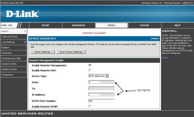

1. Как настроить на dsr удаленный вход?
по айпи не заходит про дднс вообще молчу.
Enable Remote Management: галочку поставил

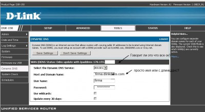

2. Правильно ли я настроил ddns?
см. вложение.

а само имя резольвится ?
а вообще я бы голову не ломал и натянул бы от DSR до DFL PPTP туннель с авторизацией по паролю логину . прописал маршрутизацию и получил бы сеть . У меня таких три "фокуса" только не с DSR а с микротиками , хотя разницы не вижу .

Резолвится. Ну значит дднс правильно настроен?
Туннель тоже есть но это пока айпи не сменился.
Подскажите как на вебморду у дср заходить?
СообщениеДобавлено: Ср ноя 13, 2013 12:03
не знаю как в DSR а в DFL есть разрешения для того с какой сети\ интерфеса можно администрировать .
поищите - может и у вас что то есть такое
