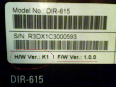

maximpn писал(а):
Имется DIR-615 c прошивкой 5.11 от 12.08.10г. Есть необходимость его перепрошить. Но на DIR–615 имеется много прошивок, например таких как А,К и т.д. Как узнать, какой прошивать?
Посмотрите на коробке - какая у вас РЕВИЗИЯ - похоже такая ftp://ftp.dlink.ru/pub/Router/DIR-615/Firmware/RevE/
Scan1.jpg [ 34.82 KiB | Просмотров: 2381 ]
Аварийный режим - viewtopic.php?f=3&t=153308&start=2370#p878729
Инструкция - ftp://ftp.dlink.ru/pub/Router/DIR-615/D ... n/RevK/K1/

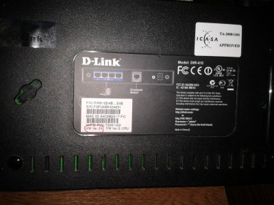

Посмотреть на стикере внизу роутера его модель и ревизию (букву и цифру), скорее всего устаревшая и давно снятая с производства E4.

Посмотрел. Как оказалось, это Е4. Привязать смог только прошивку DIR615E4_FW511RUB05beta01 05.02.12 года. И то только с FF, с оперы 12.16 ничего не ставится.
Всем спасибо.
