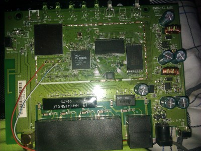

Доброго времени суток! Здравствуйте! Есть аппаратик rir300eeu b1e ver. 2.02 с убитым загрузчиком. Хочу прошить его на программаторе, открываю крышку.... а... где SPI флешка????
Что прошивать то???
Сфоткал плату прикрепил во вложении.
IMG_20130913_212747.jpg [ 1.48 MiB | Просмотров: 2188 ]

NOR Flash там скорее всего, 4Мб.

Спасибо за ответ, о всё же, как восстановить его? и где эта NOR Flash?

Плохое качество фотки, что там MX 29LV320... (не очень отчётливо) по ней погуглите. Как восстановить? Если припаявшись консолью по JTAG вы не можете ничего сделать, то это уже крайне неприятно. Может там флэхе уже конец пришёл? Просто если через консоль не восстановить, то стоит ли дальше мучиться (выпаять и впаять такую флэху (в промежутке залив в неё дамп программатором), при этом не повредив печатную плату или ножки задача суровая). Весь этот роутер такой сейчас б/у стоит 200-300р., новый чуть дороже 600 на этом чипе (RT3050) - стоит ли оно того.
P.S. Кроме того, железка не в России производилась, логичнее было бы толкаться на американских форумах и там пытать народ, ибо у нас длинк с такой маркировкой не делал роутеров.
