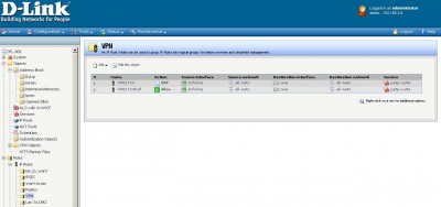

Проблема следующая: есть DFL-800. Прошивка 2.27.00.14. За ним стоит vpn-сервер на Win2003. До некоторого момента все работало как часы. На данный момент внешние пользователи не могут подключиться к впн-серверу. Происходит проверка имени пользователя и пароля, а затем отказ с ошибкой 721 (удаленный компьютер не отвечает). Из локальной сети подключение к впн-серверу происходит нормально. Через порт dmz так же нормально. Провайдер отвечает, что никакие порты не закрыты. (Подключены два провайдера, и ни через одного впн не работает). Такая же проблема возникла на свежекупленном DFL-860 (с третьим провайдером). Настройку правил прилагаю. Непонятно, в какую сторону теперь копать? Заранее благодарю за помощь.

СообщениеДобавлено: Чт авг 15, 2013 16:49
1.Т.е вы хотите сказать, все работало как часы. Потом, без всякого, даже минимального, вмешательства в настройки DFL, само по себе, как ножом отрезало, и навсегда?
Всё в точности так?
2. Что означает фраза "Через порт dmz так же нормально" ?
3. И для профилактики - прошейте последнюю прошивку for WW. Скажите точно какую.

Опишите точнее, На том же объекте, с тем же сервером. или как?
6. попробуйте вернуть на время старую конфигурацию устройства, на которой все работало. Что получится?
7. покажите все IP правила, во всех папках. И все правила маршрутизации
