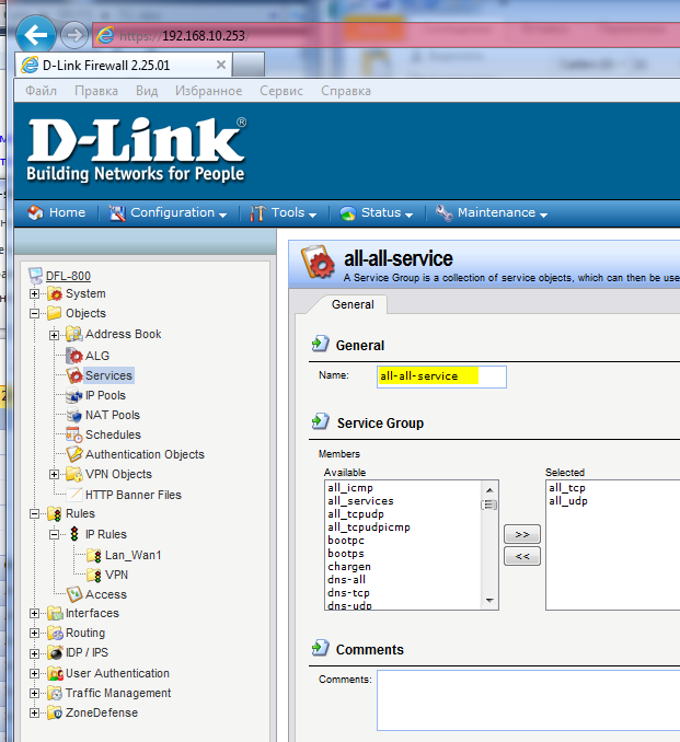

Выкладываю скриншоты DFL-800 на первом конце
Напомню, IPsec туннель между нашими подразделениями успешно работает, проблема исключительно в функционировании IP телефонии.
Комментарий к файлу: Создали набор включающий все TCP и UDP порты
3.png [ 118.82 KiB | Просмотров: 3513 ]
Комментарий к файлу: Создали IP правила для траффика
2.png [ 171.74 KiB | Просмотров: 3513 ]
Комментарий к файлу: DFL-800 создали новый интерфейс IPsec
1.png [ 64.07 KiB | Просмотров: 3513 ]
