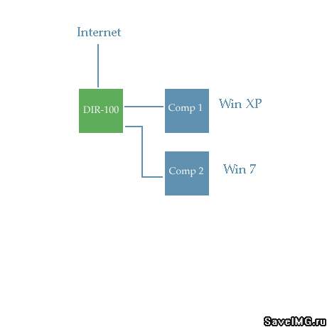

Подобную тему уже видел, там автор не заметил зависимостей, а у меня вылетает Интернет при использовании торрента. µTorrent версия 2.0.0.18488. Обычно это бывает при активных закачках, при скорости выше 500кБайт\сек.
Роутер раздает интернет на 2 компьютера (Win XP & Win 7). Интернет пропадает сразу на обоих компьютерах, но сетка остается работоспособной.
В чем тут дело и как это можно решить?
