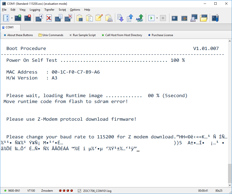

Не обновился, все нюансы узнали уже после неудачной прошивки.

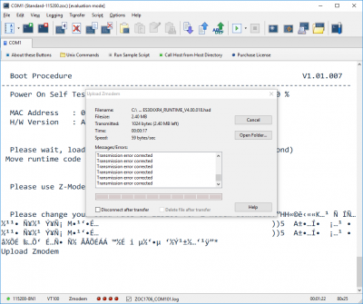

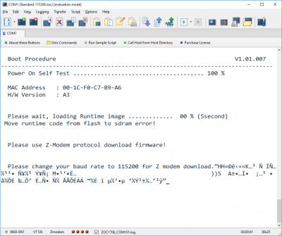

Пробовали hyperterminal, minicom передача не начинается, хотя приглашение видим.

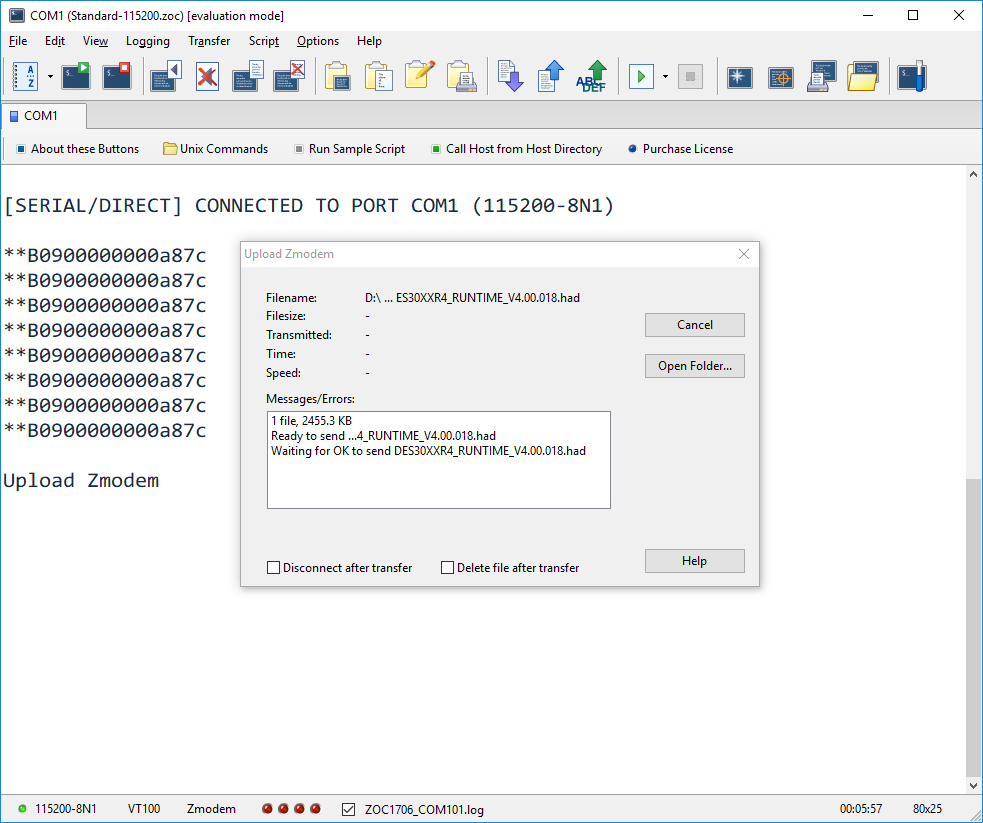

ZOC7 при подключении на скорости 115200 после перезапуска коммутатора начинает передачу но сразу ошибки и не может корректно передать даже килобайт, прогресс сбрасывается на 0.
При попытке отправки вручную, просто ожидание отправки.
В любом из терминалов при подключении на 115200 сообщение постоянно сообщение **B0900000000a87c как и должно быть
Необходимо восстановить коммутатор. Каким образом можно это сделать?

Загрузчик точно так же не загружается. Как на скрине 2ом не могу передать даже килобайт. Загрузка начинается но не работает, в ZOC transmission error.

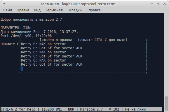

В minicom Retry 0: NAK on sector; Retry 0: Got 6f for sector ACK.
minicom_1.png [ 35.63 KiB | Просмотров: 3331 ]
Кабель меняли. Дело не в нем.
Начать загрузку могу только когда включаю в сеть коммутатор.
т.е. подключаюсь к COM1 подключаю к нему коммутатор, включаю загрузку, начинается ожидание подтверждения от коммутатора, включаю коммутатор в сеть, начинается загрузка.
Если пытаюсь отправить файл когда он в консоль шлет **B0100000027fed4 ничего не происходит.
