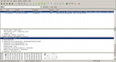

Вы прислали ту же самую прошивку. Повторяю, трап в 3 не идёт! Пpоверял даже сетевым анализатором udp 162 0 пакетов!

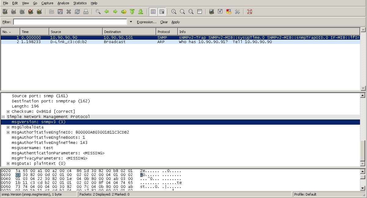

create snmp group private v3 noauth_nopriv read_view CommunityView
write_view CommunityView notify_view CommunityView
create snmp user test private
create snmp host 10.90.90.101 v3 noauth_nopriv test
snmp.jpg [ 114.53 KiB | Просмотров: 2390 ]
