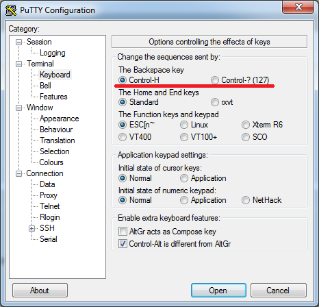

Для BKSP помогает выставление PUTTY на Control-H.
 Заголовок сообщения: Re: DES3526,telnet and backspace
СообщениеДобавлено: Пт май 13, 2016 00:18
Зарегистрирован: Пн фев 23, 2009 00:17
Сообщений: 92
Откуда: OJSC Vimpelcom
Это не помогает?
bs.png [ 35.36 KiB | Просмотров: 3221 ]
