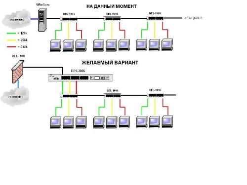

Вечер добрый. извините за столь-долгое отсутствие!!! в общем как смог нарисовал!!! в верхнем варианте сеть которая существует на данный момент! в WinGate access control достаточно прост ! на каждый IP указываешь свою полосу ! Как это будет выглядеть на 3026 я пока не очень представляю! если есть ссылки на какие нибудь мануалы с вариантами буду очень признателен.

Вам в этом случае нужен контроль полосы пропускания по потокам. В этом случае вам лучше ориентироваться на модель DES-3028.
