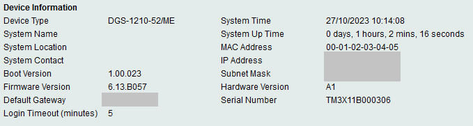

Добрый день. "Слетел" mac-адрес на коммутаторе DGS-1210-52/ME после прошивки. Откат на предыдущую версию и сброс до заводских настроек не решает проблему.
Сервисного центра в городе нет. Читал на форуме, что есть техническая прошивка с помощью которой можно изменить mac-адрес. Как можно получить данную прошивку?
P.S. Информация об устройстве во вложении
mac.png [ 9.81 KiB | Просмотров: 4237 ]
Ответил вам на почту

Спасибо! mac-адрес поменял. Тема закрыта
