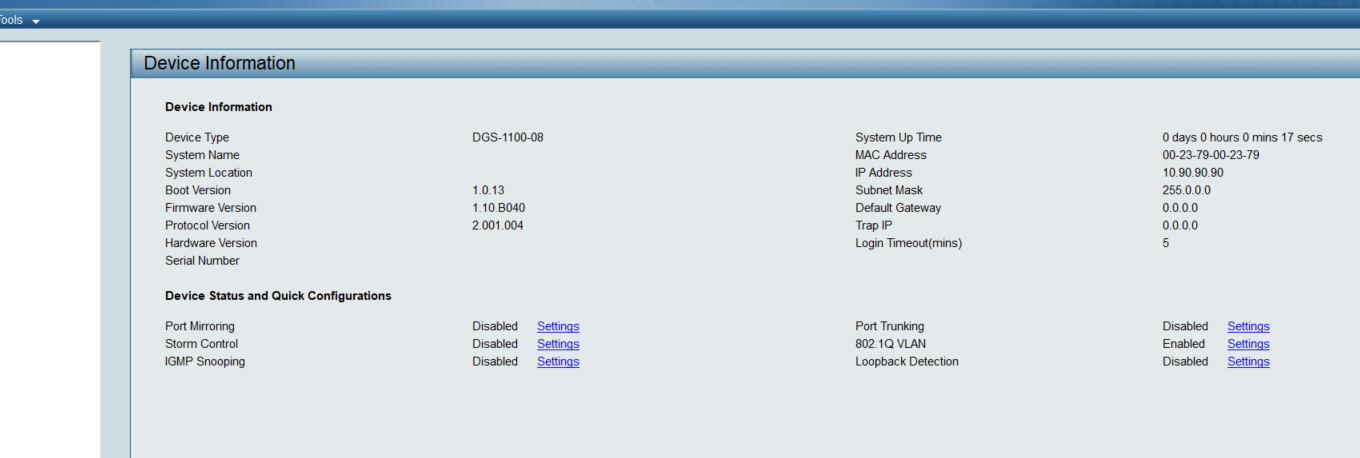

Суть проблемы:
После обновления прошивки до версии 1.10.B047 (Boot Version 1.0.13), все обновленные устройства получают один и тот же статический MAC-адрес: 00-23-79-00-23-79.
Это вызывает массовый конфликт MAC-адресов в сети и делает дальнейшую эксплуатацию устройств невозможной.
Информация о прошивке с проблемой:
Firmware Version: 1.10.B047
Protocol Version: 2.001.004
Boot Version: 1.0.13
Предпринятые действия:
Обновление производилось как штатно через веб-интерфейс, так и через TFTP (в том числе с использованием кнопки Reset).
Попытки отката на различные более ранние версии прошивок не решают проблему. MAC-адрес остается 00-23-79-00-23-79 (как показано на прикрепленном скриншоте).
Важная дополнительная информация:
Изначально данные устройства имели интерфейс командной строки (CLI), что нетипично для стандартной ревизии A1. (Прилагаем сохраненный лог show ? для подтверждения).
До обновления устройства работали корректно и имели уникальные MAC-адреса. (Прилагаем сохраненный лог show switch с одного из устройств до инцидента, где виден MAC D8:FE:E3:40:FF:23 и FW 1.0.9).
Приложения:
Скриншот веб-интерфейса, демонстрирующий проблему (MAC 00-23-79...) на прошивке 1.10.B047.
Текстовый файл с логами show ? и show switch до обновления.
Будем очень признательны за любую помощь в решении данной проблемы. Подскажите, пожалуйста, существует ли процедура для восстановления корректных (заводских) уникальных MAC-адресов на устройствах? Возможно, для этого требуется специальная прошивка, утилита или процедура восстановления загрузчика (bootloader), в котором, предположительно, был поврежден или перезаписан заводской MAC-адрес.

UI.png [ 91.37 KiB | Просмотров: 5652 ]

Раньше сталкивались с такой проблемой и в СЦ нам помогли. Но вот проблема повторилась - купили десяток таких Б/У коммутаторов с такой же бедой - один MAC на всех коммутаторах. К сожалению, в СЦ больше не работает тот человек, кто мог решить эту проблему. Пробовали исправлять в прошивке MAC и перешивать через штатной интерфейс, но потом Длинк уходит в Firmware Recovery.
Если при прошивки на кастомную прошивку сменился мак, значит должно быть обратное решение. Заводской MAC есть на шильдике снизу.
