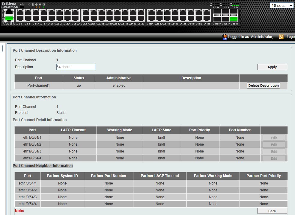

Вопрос в итоге решил (спасибо Reddit). Разбил 100Гб порт на 4*25Гб, объединил их в Link Aggregation, на втором свиче тоже объединил 4*25Гб в Link Aggregation, линк поднялся, кольца в сети нет, вроде как успех.
НО. Пинг проходит один из 9 (один прошел, 8 без ответа). Посмотрел детали в группах - вроде все хорошо, но в таблице Port Channel Neighbor Information - пусто. То есть None во всех графах
Чую, так быть не должно, но раньше агрегацией не занимался, поэтому не знаю :(
Что я делаю не так ?
2025-11-11 15.12.23 172.16.4.2 ebbb7657f94e.jpg [ 113.24 KiB | Просмотров: 3565 ]
