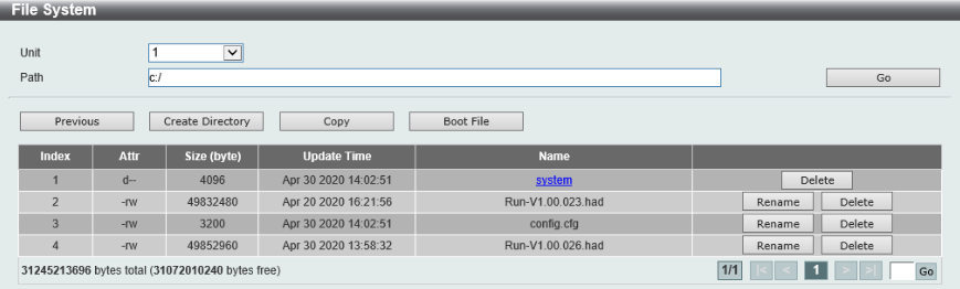

Как обновить прошивку? Скачал, пытаюсь через HTTP обновить.
Скачивает в коммутатор, пишет 100% но не перезагружается.
После перезагрузки, ничего не происходит, прошивка не меняется.
На странице загрузки прошивки просят указать какой-то файл. Может там нужно что-то определенное вписать?

После загрузки выбирали новую версию прошивки?
В разделе Management > File System
Снимок экрана от 2025-05-26 16-37-30.png [ 42.59 KiB | Просмотров: 4814 ]

Похоже, что прошивка загружается, но не применяется после перезагрузки - обычно это потому, что не выбран нужный образ для загрузки. Зайдите через CLI и выполните команду, чтобы указать, с какого образа загружаться (boot system image 1 или boot system image 2), затем сохраните конфигурацию (save) и перезагрузите коммутатор.
