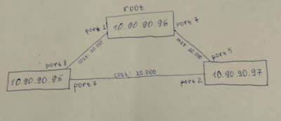

Вся топология выглядит следующим образом:
Имеются 3 коммутатора(10.90.90.95, 10.90.90.96, 10.90.90.97), которые подключены между собой, в каждом включен протокол RSTP.
95 коммутатор подключен к 96 через порт 8, а также к коммутатору 97 через 7 порт.
96 - подключен к 95 через порт 1, а также к коммутатору 97 через порт 7.
97 - подключен к 95 через порт 2, а также к коммутатору 96 через порт 5.
96 коммутатор является корневым. Изначально стоимость пути везде одинаковая и равна 20000. При включенном RSTP порт 7 в коммутаторе 95 отбрасывается (discarding). Далее я меняю скорость в коммутаторе 97 для порта 5: System->Port setting, выбираю скорость 100М FULL, теперь для данного порта external cost = 200000.

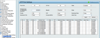

Комментарий к файлу: Изменений на 5-м порту 97 коммутатора не последовало, все также - forwarding
97_stp_p_s_100M.png [ 90.75 KiB | Просмотров: 7371 ]

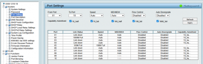

Комментарий к файлу: Изменяю скорость на 97 коммутаторе
97_100M.png [ 76.02 KiB | Просмотров: 7371 ]
Комментарий к файлу: Топология графически
изображение_2025-07-14_211613708.png [ 1.52 MiB | Просмотров: 7371 ]

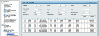

Комментарий к файлу: Корневой коммутатор (96) после изменения скорости на 97 коммутаторе
96_100M.png [ 93.32 KiB | Просмотров: 7367 ]

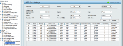

Комментарий к файлу: Настройки портов на 95 коммутаторе после изменения скорости на 97 коммутаторе
95_stp_p_s_100M.png [ 94.08 KiB | Просмотров: 7367 ]

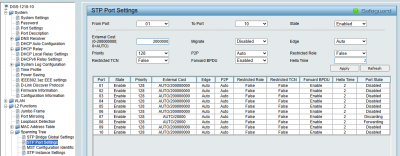

Комментарий к файлу: Коммутатор 95. Настройки портов до изменения скорости 5-о порта 97 коммутатора
stp_p_s_95.png [ 87.71 KiB | Просмотров: 7367 ]
