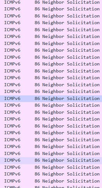

Недавно началась проблема что при использовании wireshark у меня появляется Огромное количество строк neighbor solicitation ipv6 в wireshark в чём может быть проблема? Ipv6 в здании вообще не используется. Может попробовать отключить все настройки связанные с ipv6 на коммутаторах и точках доступа? коммутаторы D-link DGS-1210-28MP точки доступа DWL-7620AP но как это правильно сделать я не понимаю, доступ к веб интерфейсам имеется, контроллера точек доступа нет, началось это только пару дней назад и сильно падает скорость у пользователей
68233e4ea4e46899335520.jpeg [ 123.44 KiB | Просмотров: 3549 ]
Можете прислать информацию о коммутаторе? (Версия ПО, ревизия)
