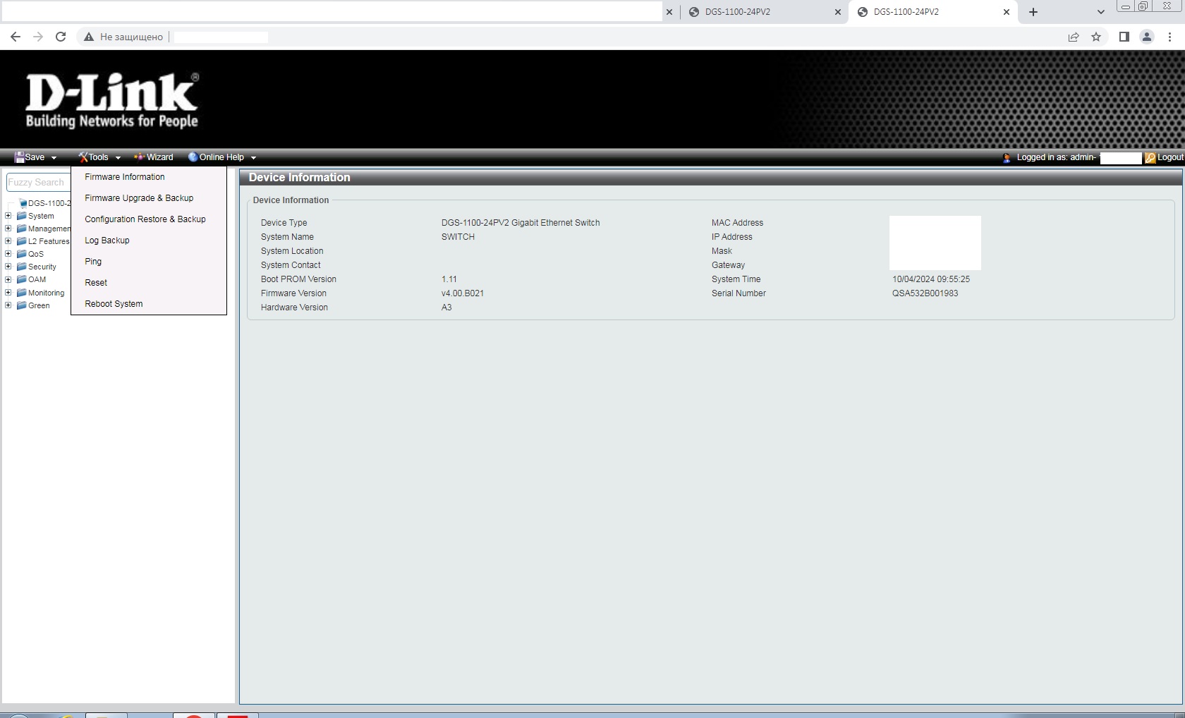

Угораздило приобрести два коммутатора DGS-1100-24PV2 A3. Изначально пришли с прошивкой 3.00.B017.
Некоторое время назад (26.12.2023) скачал прошивки 3.00.B029, 4.00.019, руководство "Обновление ПО_DGS-1100V2" и обновление BootRom до версии 1.13.
Обновил оба образа коммутаторов до 3.00.B029.
Согласно Руководству обновил один образ до 4.00.019, выбрал его для загрузки в следующий раз, перезагрузил коммутатор.
Перехожу к пункту 6. Руководства, требуется обновить BootRom. А у меня нет пункта Tools -> BootRom Upgrade from HTTP.
Повторил на другом коммутаторе - нет пункта BootRom Upgrade from HTTP.
Думал, может ошибка в прошивке.
Вчера скачал 3.00.025 и 4.00.B021.
Понизил один из коммутаторов до 3.00.025, затем один образ обновил сначала до 4.00.019 - по-прежнему нет возможности обновить BootRom. Затем, до 4.00.B021 - по-прежнему нет такого пункта.
Причем, обратил внимание, что в Руководстве аппаратная версия коммутатора тоже A3, как у меня.
Вопрос: как же все-таки можно обновить BootRom DGS-1100-24PV2 A3?

Все очень просто. Зайдите через IE.
Ни в Edge, ни в Chrome нужный пункт меню не виден.
Вот такая загогулина ;)

Дополню: не в iexplorer / chrome дело, а в том, что браузер закешировал эти менюшки и надо перезагрузить страницу Ctrl+F5 (у меня как-раз хром их успешно отрисовал, т.к. всё делал в эксплорере и там меню не появилось пока не перезагрузил так)

Уфф... Спасибо, коллеги!
Действительно, меню кешируется.
Из-за нового странного взгляда на Management VLAN мне пришлось в vlan'е управления на удаленной площадке разворачивать виртуальную машину фактически специально для доступа к этим коммутаторам. Да, там в другом браузере я и увидел требующийся пункт меню и обновил загрузчик на коммутаторе со скриншота. Обновил ему и второй образ.
Потом перешел к другому коммутатору. Обновил один образ прошивки, перезагрузился с нее - пункта об обновлении загрузчика нет. Ctrl+F5 и он появился O_O. Ну и далее, обновил загрузчик, обновил второй образ прошивки.
И тут обнаружил, что взгляд на vlan управления снова поменялся O_o. Теперь коммутаторы в vlan управления, как в прежние времена, снова доступны из других сегментов при настроенной маршрутизации.
