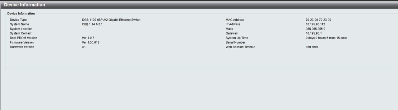

5339411731191032838.jpg [ 25.33 KiB | Просмотров: 5949 ]
Здравствуйте.
По объекту есть партия коммутаторов DGS-1100-08PLV2 с одинаковыми MAC адресами. 7 коммутаторов из 17 с дублирующими или нулевыми МАС адресами.
Boot Version 1.0.7
System Hardware Version : А1
Firmware Version: 1.50.018
MAC Address : 00-00-00-00-00-00 или 79-23-00-79-23-00
Знаю что существуют спец. прошивка для таких коммутаторов. Просьба выслать её или иное решения для решения данной проблемы.
Так-же есть коммутатор модели DGS-1210-52PLV2 с МАС адресом 00-01-02-03-04-05
Boot Version 1.02.001
System Hardware Version : F3
Firmware Version: 6.30.016

Ну тут кроме как в СЦ на ремонт отправить/сдать по гарантии поставщику, другого и не придумать. Технологические прошивки (буде они есть) никто рассылать куда попало не будет, за это могут и по шапке отвесить "доброжелателю", ДСП как-никак.
