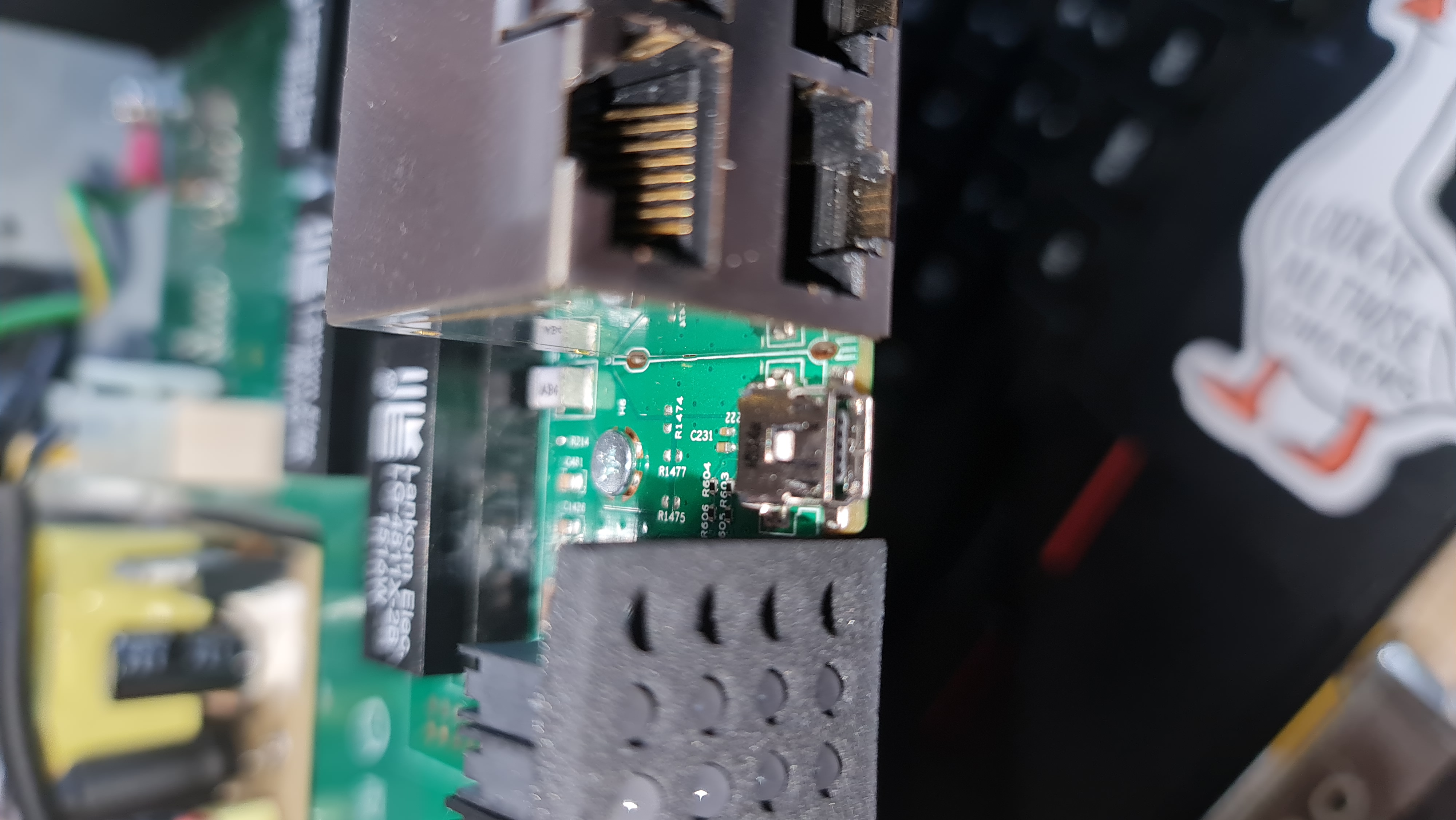

Обычно кнопкой reset пробовали пару раз.
Нажимаешь - держишь, загораются все светодиодики - отпускаешь.
и...
ничего. по 10.90.90.90 ничего нет.
Что за проблема ? как реше=ать ?_)
______________________ Как обнулистить ? на материнке никаких допкнопок нет, может какие то Джамперы нереключить?
2/) Shadow secret console port (mini-USB) - скрытый консольный порт на материнке, для которого не сделали в наклейке дыроШки...
Он рабочий ? -)
ФОто - приложу- ), если вдруг кому интересно

У этой модели нет web-интерфейса. Только посредством CLI через Telnet можно управлять.
