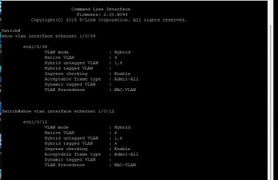

Не могу понять- на 12 порту комп получает ip из 6-го влана (как и следовало ожидать), а на на 34-м- из 1го влана, хотя натив 4. Как это работает поясните пожалуйста?
Снимок экрана 2025-02-14 095633.png [ 35.14 KiB | Просмотров: 12746 ]

rolf007 писал(а):
Добрый день!
Здравствуйте.
Обновитесь до актуальной версии - https://ftp.dlink.ru/pub/Switch/DGS-3130-30TS/Firmware/DGS3130_RUN_2.00.B054.img
И проверьте наличие проблемы.
