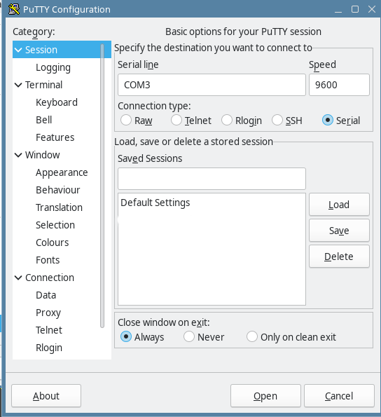

1) Никак не могу подключиться к коммутатору.
Подключил специализированный кабель (позаимствовал с коммутатора от циски) в консольный порт.
Открыл клиент Putty.
Выполнил настройки:

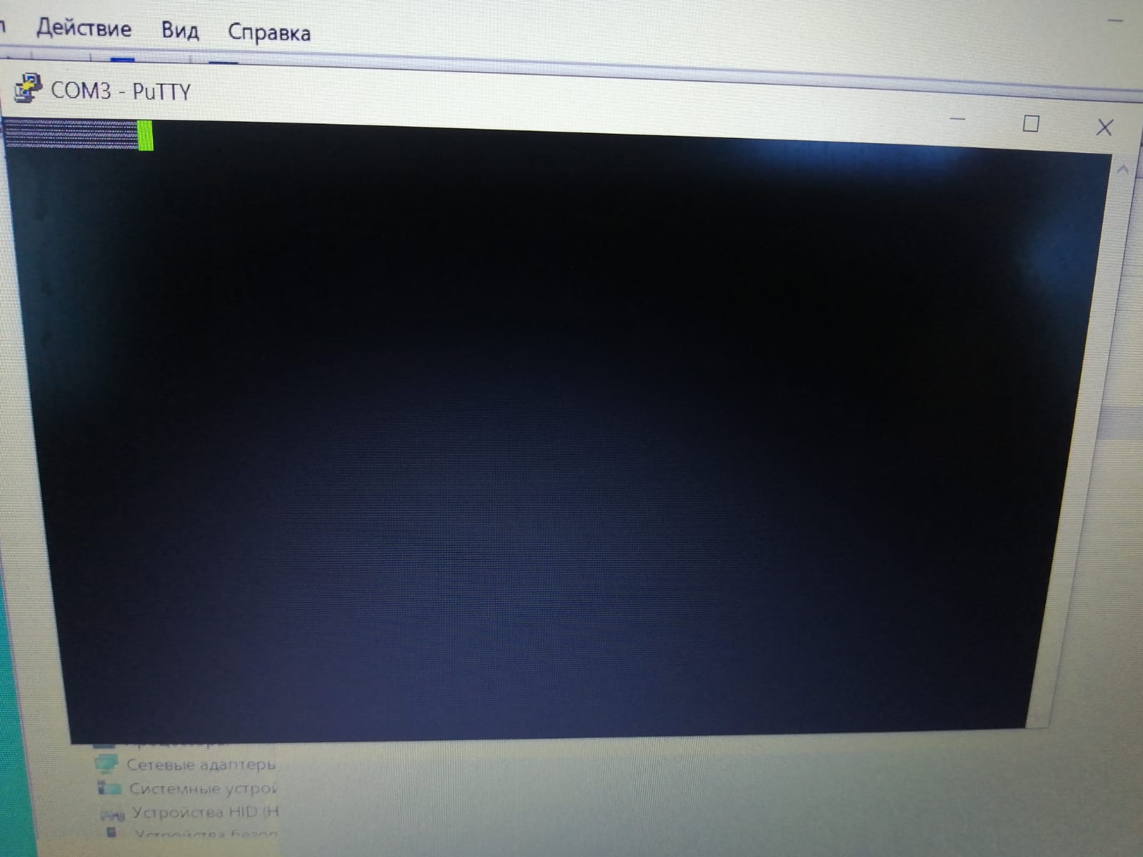

В итоге открылось окно терминала но без курсора.
Вот такая фигня идет:
Что я не так делаю или не делаю? Как подключиться к коммутатору?

Сообщений: 1645
Скорость 115200
