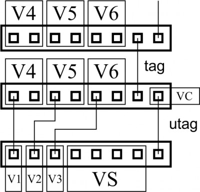

Здравствуйте. Не могу сообразить... Есть два коммутатора DGS-1210-10 (назовем S1) и DGS-1210-20 (назовем S2). Пока играюсь на коленках. За коммутатор ядра взял S1 (не логично, но я пока играюсь – и так пойдет).
На S1 включен ассиметричный VLAN, по настройкам:
VLAN 1(оставил пока для настройки): U:07-10,T:1;
VLAN2: U:2,5;
VLAN3: U:3,5;
VLAN4: U:4,5;
VLAN5: U:2-5;
VLAN6: U:6,T:1.
PVID: 1,2,3,4,5,6,1,1,1,1.
На S2 выключен ассиметричный VLAN, по настройкам:
VLAN 1: U:2-5,7-20,T:1;
VLAN6: U:6,T:1.
PVID: 1,1,1,1,1,6,1,1,1,1,1,1,1,1,1,1,1,1,1,1.
Обмен между абонентами S2P6 и S1P6 – есть, обмен между абонентами S1P4 и S1P5 – есть. Ставлю перемычку S1P4-S1P6, подключаю абонентов к S2P6 и S1P5 – обмена нет. По логам ошибок нет. Обмен пакетами (Rx/Tx) между портами идет (с wireshark пока залезть не могу).
Что я упустил? Или есть иное решение распространить асимметричный VLAN на другие коммутаторы?

Пробовал отключать Loop Detection - толку ноль. Хотя должна была отработать блокировка порта при подключении перемычки (в логах по этому поводу тишина).
По итогу решение другое придумал. Создал на коммутаторе с асимметрией дополнительно нужное количество vlan и патч-кордами соединил их с используемыми vlan 1:1 на втором коммутаторе. Наглядно на картинке. Loop Detection не мешает.
Asymlan.jpg [ 1.86 MiB | Просмотров: 3003 ]
