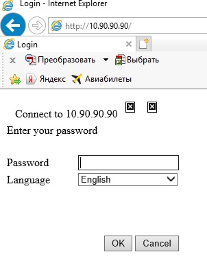

вот такой, настраиваемый коммутатор. Сброшен по умолчанию, утилита поиска его находит, IP=10.90.90.90. Телнетом захожу проблем нет. Но через CLI настроек нет.

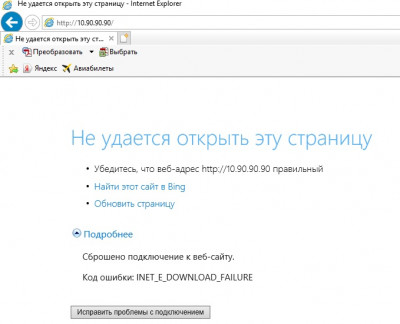

При попытке зайти на WEB, открывает страничку авторизации и выбор языка, но не в диалоговом окне, а прямо на странице. При этом картинки не грузит, только текст.
Логин там ни куда не вводиться, только пароль. Если его ввести не правильно, то выводит что "пароль не верный", если правильно - то страница с ошибкой "
Скрины прикрепил, другими браузерами пробовал, кэш чистил.
Так как все настройки только через WEB, то функционал упал до нуля. Подскажите что можно сделать. Благодарю за внимание.
ПравильныйПароль.jpg [ 61.34 KiB | Просмотров: 3871 ]
НеВерныйПароль.jpg [ 21.54 KiB | Просмотров: 3871 ]
Авторизация.jpg [ 28.71 KiB | Просмотров: 3871 ]
