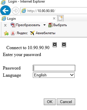

При попытке зайти на WEB, открывает страничку авторизации и выбор языка, но не в диалоговом окне, а прямо на странице. При этом картинки не грузит, только текст.

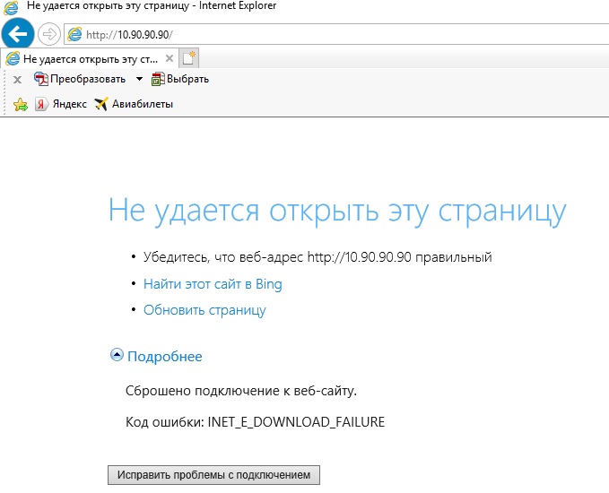

Логин там ни куда не вводиться, только пароль. Если его ввести не правильно, то выводит что "пароль не верный", если правильно - то страница с ошибкой "
Скрины прикрепил, другими браузерами пробовал, кэш чистил.
Так как все настройки только через WEB, то функционал упал до нуля. Подскажите что можно сделать. Благодарю за внимание.

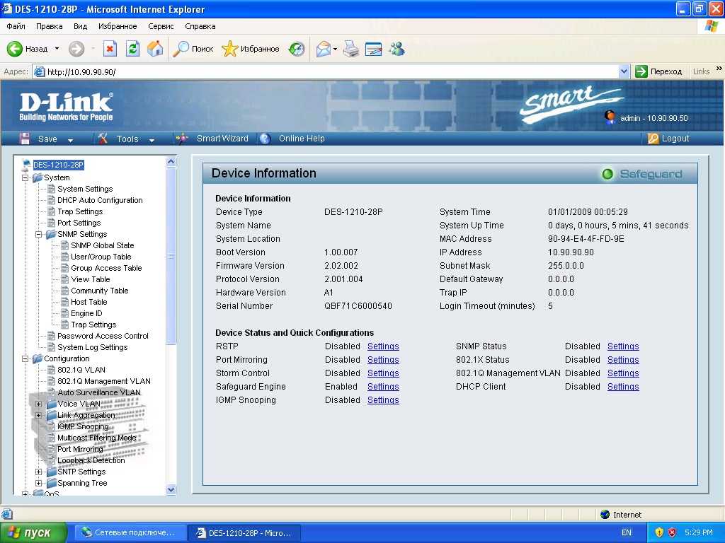

Я в глубоком ступоре. Размышляя что это могло быть, днем вспомнил.. что была какая то проблема когда еще в далекие времена, цеплялся к подобным железкам и переходил на Windows 7, были тоже какие то проблемы с web доступом. Короче создал виртуалку с Windows XP SP3, и о чудо... там все открывается как и должно быть. Теперь вопрос несколько трансформируется. Как сделать так чтобы иметь доступ к WEB из современных браузеров? И в догоночу вопрос это последняя для этого устройства прошивка, уважаемые представители D-Link, дайте пожалуйста ссылочку на самую новую, если такая есть. Спасибо.
ИзWinXP-SP3.jpg [ 245.1 KiB | Просмотров: 3844 ]
