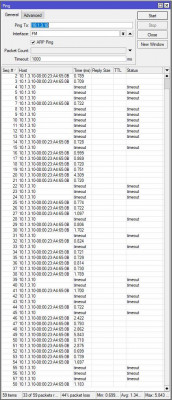

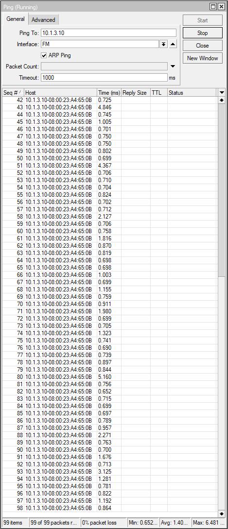

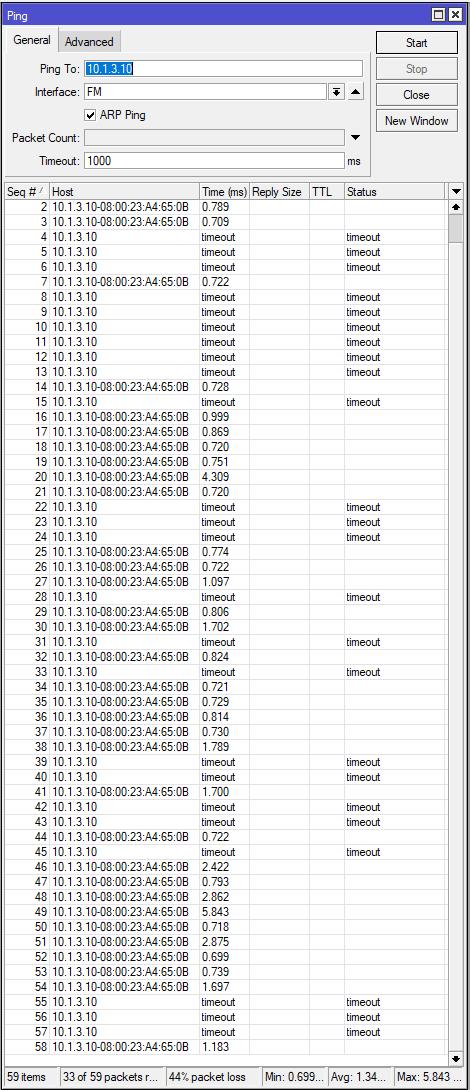

Установил в сети 2 абсолютно новых коммутатора DGS-1100-08PLV2. Все настройки дефолтные, кроме настроек IP адреса.
Через неделю работы пользователи подключенные к данным коммутатором пожаловались, что с тех пор как я поменял коммутаторы у них начала на 5 секунд подвисать 1с.
Запустив непрерывный пинг устройств подключенных к этим коммутаторам убедился, действительно ВСЕ устройства за коммутаторами несколько раз в час перестают пинговаться на 1-6 секунд. Устройства подключены разнообразные: ПК, МФУ, телефоны. Сам коммутатор при этом пингуется. Еще обратил внимание, что в момент потери пинга в таблице ARP (Windows) пропадает нужная связка IP-MAC, а как только пинг возобновляется ARP запись уже на месте.
Запустив ARP пинг на Микротике картина прояснилась: массово теряются ARP запросы. На скринах одно и тоже устройство сначала подключено в сеть без DGS-1100, а потом уже когда в разрыв ставлю этот коммутатор.
Куда копать и что делать? Прошивка установлена последняя.
PS. Еще интересует почему PoE индикаторы мигают зеленым цветом. По инструкции они должны гореть непрерывно. Подключены PoE телефоны мощностью 2-3 Вт.

Комментарий к файлу: Устройство подключено через DGS-1100
2.jpg [ 129.46 KiB | Просмотров: 9015 ]
Комментарий к файлу: Устройство подключено без DGS-1100
1.jpg [ 137.4 KiB | Просмотров: 9015 ]

Заметил закономерность: после перезагрузки коммутатора первые 1,5-2 минуты ARP запросы проходят 100%. Потом начинаются потери ~70% ARP пакетов.

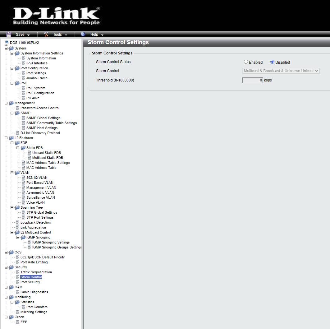

Я бы проверил, не включены ли всякие защиты от DOS и шторм-контроли. На тех 1100, что у меня были, по дефолту это всё включено.
 Заголовок сообщения: Re: DGS-1100-08PLV2 проблема с пингом и ARP
СообщениеДобавлено: Сб ноя 18, 2023 19:02
Зарегистрирован: Пн июн 22, 2009 23:49
Сообщений: 12
Ваша версия похожа на истину. Сегодня людей в офисе нет и коммутаторы свободно пропускают ARP запросы.
Но, как только принудительно создаю "легкий шторм" из 10 ARP запросов в секунду - проходит 30-60 секунд и ARP ответы перестают приходить.
Даю минуту "отдыха" и снова коммутатор работает как надо некоторое время и потом все повторяется.

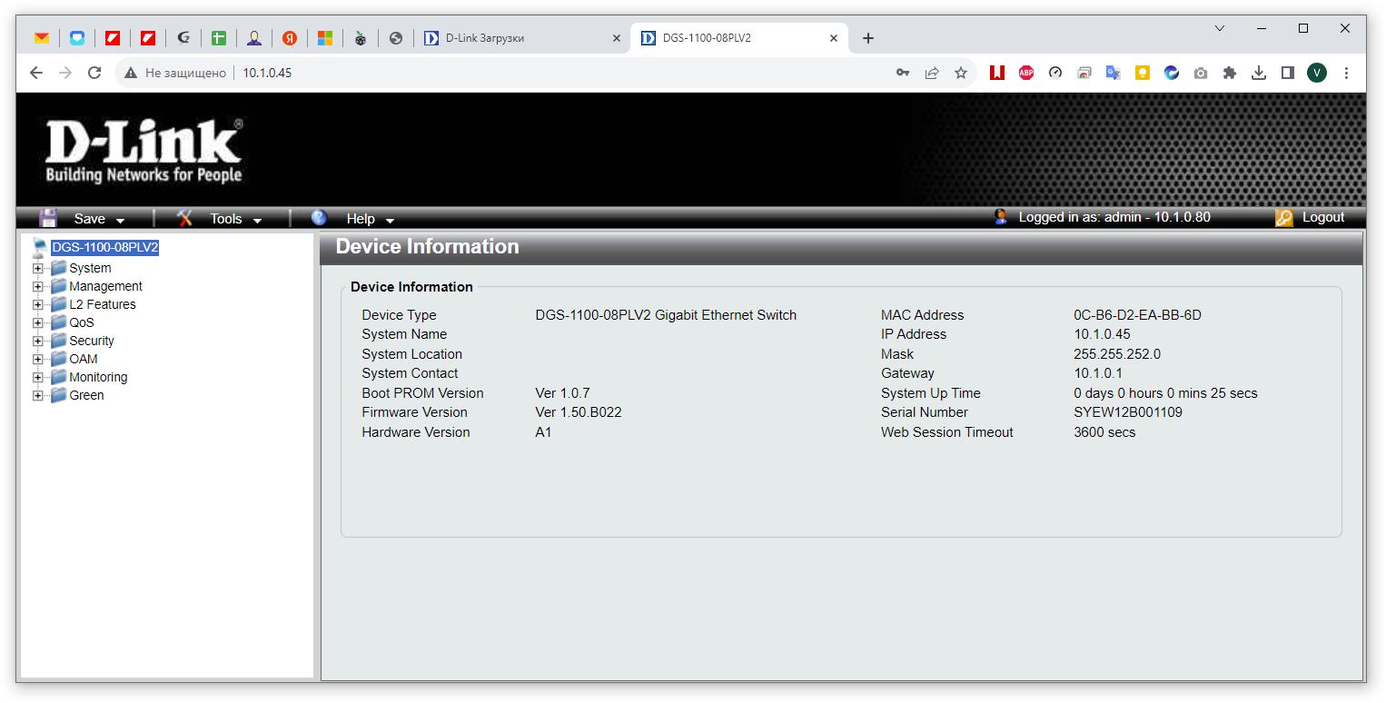

Шторм контроль был выключен. Настроек отвечающих за ddos я не нашел. Дерево разделов коммутатора во вложении.
2023-11-18 18-48-15 Рабочий стол.jpg [ 91.04 KiB | Просмотров: 8917 ]

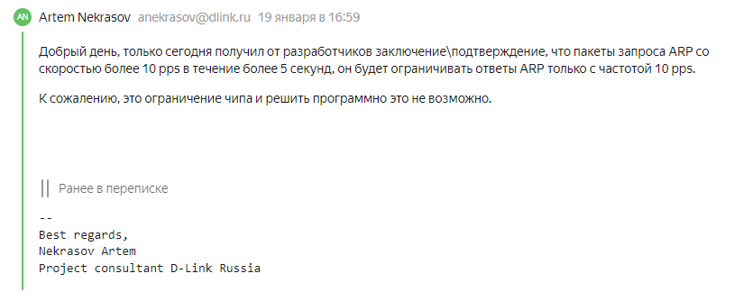

Это проблема старая этих коммутаторов. Я купил DGS-1100-05V2. Заводская прошивка была 1.0.1. И можно сказать сразу попал. На столе, при настройке проблем нет, но когда ставишь этот коммутатор в рабочую сеть (а она достаточно большая), сразу начинался теряться пинг до коммутатора и становился недоступен Web интерфейс. Хотя как устройство коммутатор работал нормально и пользователи не жаловались. Я обратился в техподдержку и после не продолжительной переписки они ошибку признали. Была выпущена новая прошивка, в которой этот баг пофиксили. Но по ходу не до конца, если проблема с arp трафиком стала опять вылезать. Правда сейчас у этого коммутатора появился другой баг. Но это отдельная тема. Пока разбираемся.

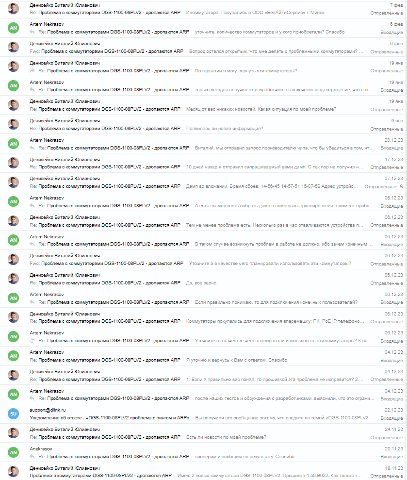

Спустя 2 недели переписки техподдержка проблему признала: чипсет коммутатора имеет аппаратное ограничение 10 arp пакетов в секунду и прошивкой это не лечится.
Попробую запустить процедуру возврата коммутаторов по гарантии.
Отпишусь чем все закончится, потому что на данном этапе начались прозрачные намеки на то, что сеть у меня неправильная.
PS У кого есть сегмент сети на 100 и более устройств, отпишитесь какая в частота arp пакетов на разных участках сети для сравнения.

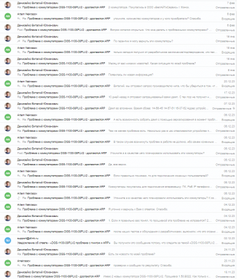

Заканчивается третий месяц активной переписки с D-Link, а там все не могут определиться: является ли гарантийным случаем, что коммутатор "для предприятий среднего бизнеса" загибается при 200 устройствах в сети.
:shock:
2024-02-09 14-37-45 Яндекс Почта - Google Chrome.png [ 108.17 KiB | Просмотров: 4481 ]

Отписываюсь о результатах.
Ответ ТП - проблема с ограничением передачи пакетов есть.
Ответ СЦ - проблема не выявлена.
Если подытожить, компания оценила свою репутацию в 200 долларов.
PS. Посоветуйте в личку недорогие poe коммутаторы (с управлением) других производителей.
