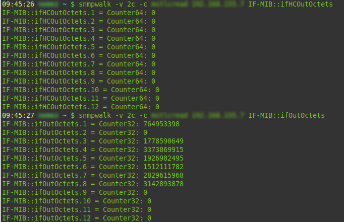

В наличии DSX-1210-12SC

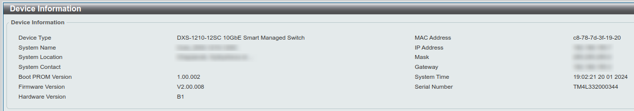

Firmware Version V2.00.008
Hardware Version B1
Статистика для интерфейсов по SNMP для oid's ifHCOutOctets и ifHCInOctets нулевая.
Для 32 разрядных счетчиков статистика имеется, но на 10Гбит интерфейсах счетчик переполняется слишком часто.
В подобных ветках поддержка рекомендует установить свежую версию прошивки, но для данной HardwareVersion нет никакой версии ни на одном файловом хранилище Dlink в мире.
Можете чем то помочь? Может есть версии, которые не в общем доступе?
Комментарий к файлу: статистика SNMP
Снимок экрана от 2024-01-22 10-05-43.png [ 104.74 KiB | Просмотров: 7448 ]
Комментарий к файлу: версия
Снимок экрана от 2024-01-22 10-04-12.png [ 42.07 KiB | Просмотров: 7448 ]
