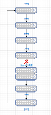

Всем привет. Ситуация следующая. Организую кольцо. Хочется использовать GVRP, это удобно, и ERPS, потому что тут прям кольцо.
Смотрю мануалы, и при включении ERPS отключают GVRP и VLAN advertisement. Нашел информацию, что ERPS не блокирует GVRP на блокируемом порту. Поэтому на блокируемом порту советуют отключать GVRP во избежание его кольца. (инфа была с сайта juniper.)
От GVRP не хотелось бы отказываться . И если я отключу его на блокируемом ERPS порту и кольцо физически оборвется информация о vlan не дойдёт до коммутаторов.
У меня несколько вопросов.
1. Правильно ли я всё понимаю, и это применимо к оборудованию Dlink
2. Если я создам VLAN и обнародую GVRP дополнительно на SW1, для того чтобы при обрыве инфа о них доходила, как бы с другого конца - будут ли проблемы?
3. Есть ли еще какой-то способ доставлять информацию о существующих VLAN до коммутаторов при ERPS?
4. Не слишком ли я заморачиваюсь, может использовать RSTP?
Снимок экрана 2023-12-20 171104.png [ 19.29 KiB | Просмотров: 6032 ]
