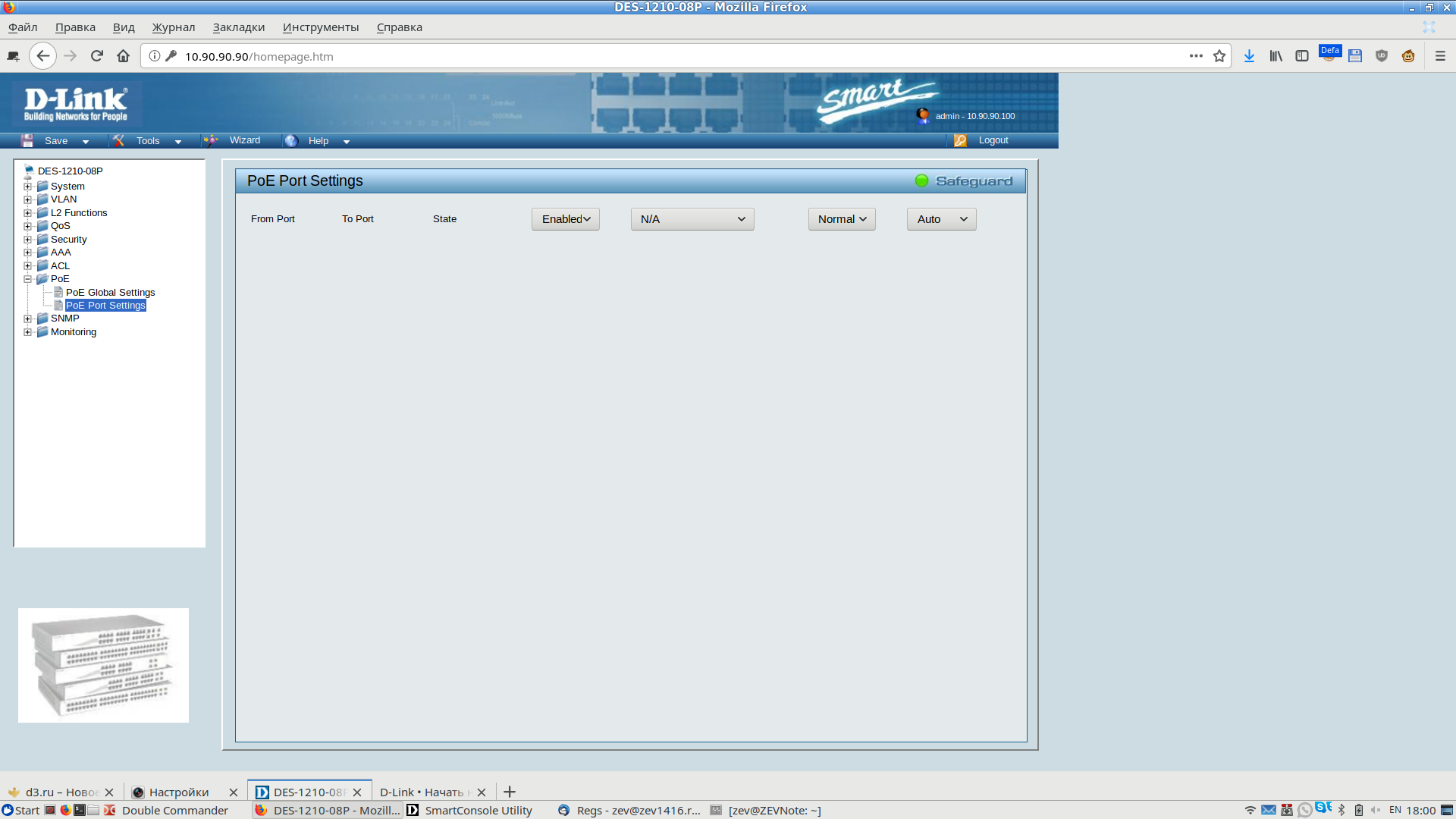

Добрый день!
Возникла проблема такого рода: в какой-то момент перестала открываться страница POE/POE Port Settings. Вернее, страница открывается, но на ней нет портов, а есть только фильтры.
Как это выглядит - можно посмотреть во вложении.
Проблема одинаково выглядит как на IE, так и в Firefox, как под Win10, так и под Ubuntu 18.04
Что я пробовал делать:
- сброс через веб-морду
- сброс через reset config в telnet
- сброс с кнопки reset на устройстве
- прошивка версии DES-1210-08P-B1-3-12-B032 (при этом перестает открываться веб-морда и telnet, аппарат слушает только SmartConsole Utility)
- прошивка версии DES-1210-08P-B1-3-12-B056 (веб-морда восстанавливается, кроме страницы POE/POE Port Settings)
Дайте идею, что еще можно сделать? Страница нужна, чтобы при необходимости перезагружать по питанию камеры. Перезагружать все порты сбросом устройства - не очень хорошо...

PoE при этом работает?

Попал в руки данный коммутатор, с такой же проблемой.
Решение имеется?
Решение имеется?
Используйте другой браузер, почистите кэш, какая версия ПО используется?

Goncharov Andrey писал(а):
Решение имеется?
Только откат на стоковую прошивку DES-1210-08P-B1-3-10-B011 - устранил проблему.
Выходит что последняя оф. прошивка DES-1210-08P-B1-3-12-B056 - кривая.
