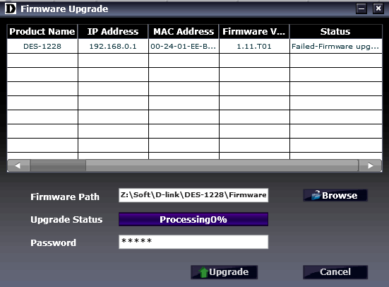

Добрый день! Мне не удается установить ни одну прошивку на des-1228 Web Smart Switch. H/W Ver. A1
1.11.T01 и 1.11.B05 загружаюся на 100%, но после этого статус обновления изменяется на Fialed-Firmware upgrade.
Отключение антивируса не помогает.
Подскажите, где у меня "грабли"?
Скриншот 01-12-2023 21.03.44.png [ 18.25 KiB | Просмотров: 8401 ]
Скриншот 01-12-2023 20.42.04.png [ 18.25 KiB | Просмотров: 8401 ]
