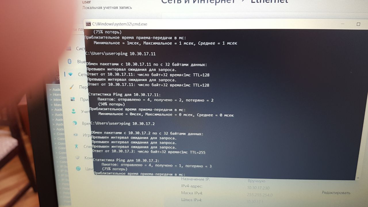

Есть проблемы со свежекупленными (в апреле 2023) коммутаторами DGS-1210-28X/ME
После подключения активного оборудования к портам свитча и его настройки на существующую сеть (trunk с 2 vlan) наблюдается следующая картина.
Свитч номер 1.
Зависал напрочь на исходной прошивке 7.3.006 через сутки работы. Даже на интерфейсе управления был недоступен. Помогала только перезагрузка.
Обновление прошивки решило проблему зависания свитча.
Но проблема : после выключения/перезагрузки подключённых устройств не работает доступ по ip, хотя на портах коммутатора mac-адреса клиента видны.
Свитч 2 ( перенес конфигурацию с первого):
отличие в том, что для стабильной работы не пришлось перепрошивать сразу же.
Проблема с потерей связи после перезагрузки клиентов- также сохраняется.
Т.е. если активное оборудование подключить первично, то всё хорошо, работает и статика, и по dhcp. Но включение/выключение – блокировка.
Также пару раз засекал такое (см. рисунок), после чего полностью исчезала любая связь с этого клиента. Переткнуть кабель в другой порт - mac есть, ping не работает..
Интерфейс управления доступен, как по web, так и по telnet, из всей сети, без сбоев.
Сам порт с клиентами активен, sh fdb port 17 – показывает mac правильно, связи нет.
Настройки конфига:
3 vlan, включая 1 дефолт. management, internet
включен rstp, lldp.
порты 13,14 настроены как транк на вышестоящие коммутаторы (alcatel).
связь с ними (с консоли) работает, видны mac-адреса клиентов
Текущая версия прошивки: 7.03.B030
Пробовали также последнюю выложенную на сайте (7.03.B053) – проблема не пропадала.
Прошу подсказать пути решения.
потеря_пакетов.jpg [ 94.96 KiB | Просмотров: 4390 ]

Проблему решили? Тоже такое же как на скрине наблюдаю.
5 первых портов работают нормально, 6-15 глючат и периодически становятся недоступны по icmp. 1-30% loss.
Аплинк порт SFP+ 850mm 10 G (25 port).
Доступ к Web не пропадает как и доступ к серверам подключенным к первым 5 портам.
224 packets transmitted, 220 received, +4 errors, 1% packet loss, time 227025ms
rtt min/avg/max/mdev = 0.099/0.156/0.319/0.032 ms, pipe 4
