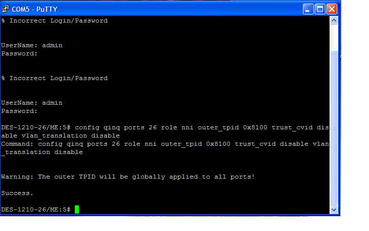

На двух коммутаторах DES-1210-26\ME возникла необходимость поднять Qinq через сеть провайдера. Но при настройке параметра Outer_tpid в Qinq применяется ко всем портам при настройке какого то конкретного порта независимо от их ролей NNI или UNI. Существует ли решение этой проблемы для данного коммутатора? К примеру в коммутаторах DES-1210 52\ME такой проблемы нет и параметр Outer_tpid можно изменить для конкретного порта.
Коммутатор DES-1210-26\ME версия fw: 6.11.В016 hw: B1
Скрин.JPG [ 38.35 KiB | Просмотров: 12730 ]
