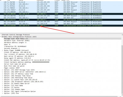

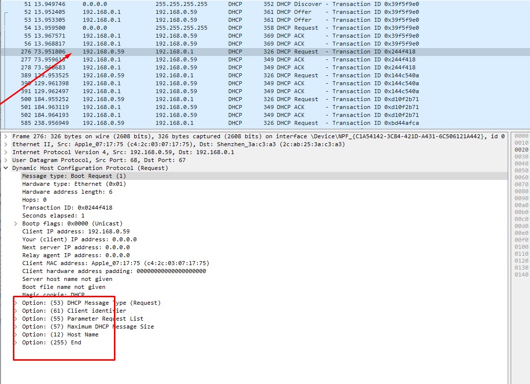

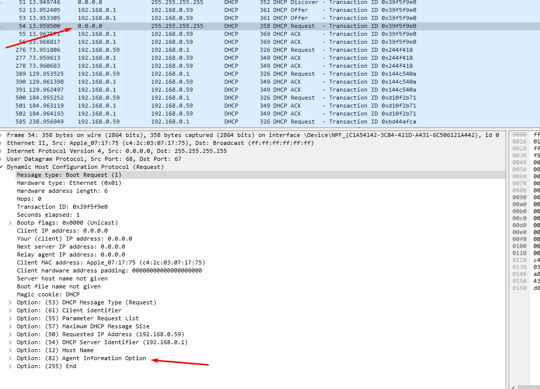

Столкнулись с проблемой.
Есть DGS-3200-10 у которого DHCP опция 82 добавляется только в бродкастовый запрос на прошивке 2.21.B019. При юникастовом подтверждении информацию об опции коммутатор не добавляет.
3200-10 mult.jpg [ 206.82 KiB | Просмотров: 4920 ]
3200-10 un.jpg [ 218.36 KiB | Просмотров: 4920 ]

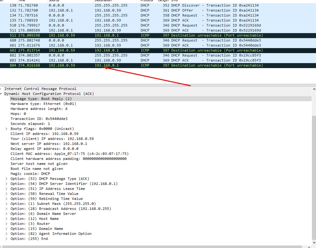

С прошивкой 2.21.B005 с такими же настройками юникастовые запросы вообще не пролезают. И появляется сообщение о недоступности.
3200-10 Old.jpg [ 184.05 KiB | Просмотров: 4920 ]
Как решить данную проблему? Чтобы юникастовый запрос вылезал из коммутатора с опцией 82?
