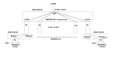

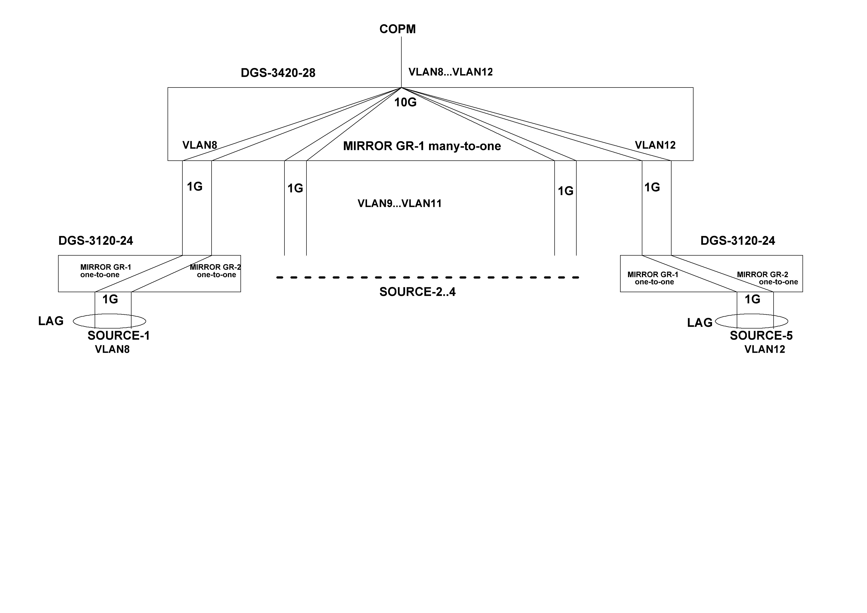

А вот так (см. схему) реально отзеркалить?
Т.е. на DGS-3120 LAG-порты отзеркалить, как обычные порты двумя группами (one-to-one).
Затем на DGS-3420 отзеркалить 10 портов в один (many-to-one).
mirror.JPG [ 351.72 KiB | Просмотров: 24626 ]
СообщениеДобавлено: Пн мар 27, 2023 12:40
Зарегистрирован: Вт фев 01, 2022 16:39
Сообщений: 209
Да, если я все правильно понял, то схема должна работать. На 3120 создаете две группы для зеркалирования и отзеркаливаете по одному порту из каждой агрегированной группы. Вывод на 3120:
