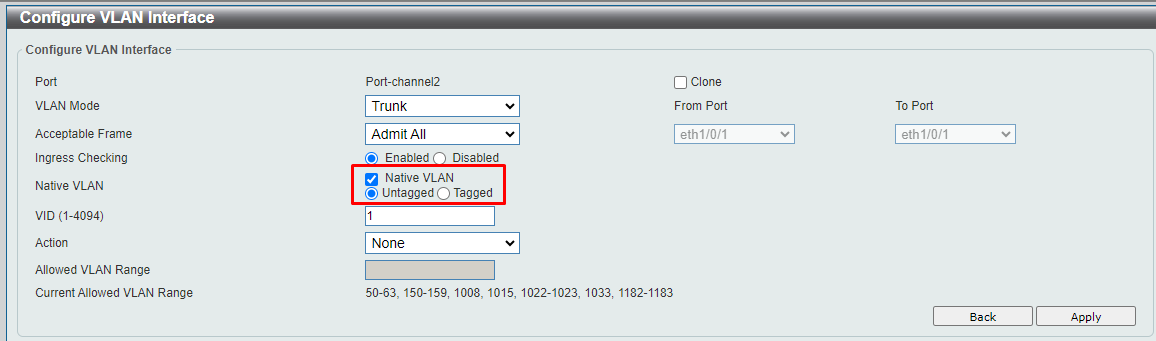

Не возможно удалить native vlan с интерфейса.
### настройки интерфейса
interface port-channel 1
switchport mode trunk
switchport trunk allowed vlan 50-63,150-159,1008,1015,1022-1023,1033,1182-1183
### команда применяется, но в конфигурации не отображаются изменения
switchport trunk allowed vlan remove 1
Screenshot_1.png [ 19.33 KiB | Просмотров: 14139 ]

Полностью удалить native vlan с интерфейса не получится, можно только изменить на другой vlan при необходимости

"костыль " завести Vlan-заглушку, и назначить его нативным тегированным
теоретически :) в этом Vlan ,будет тишина
и с включенным Ingress Checking левых MAC появляться не должно
