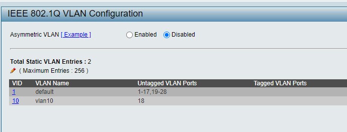

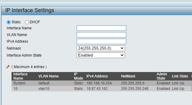

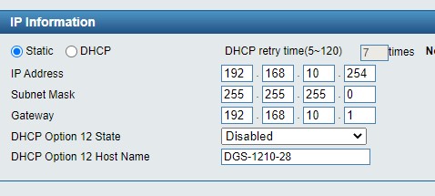

Возникла проблема с маршрутизацией между VLAN.
Есть люкальная сеть VLAN1 192.168.10.0/24
Есть интернет на 192.168.10.1
есть еще одна внешняя сеть 10.87.43.160/29 со шлюзом 10.87.43.161 - к ней и нужно достучаться.
VLAN1 оставляю по умолчаннию. Добавляю новый VLAN добавляю ай-пи 10.87.43.162 .
Шлюз птнгуется коммутатором. Все остальные маршруты от коммутатора тоже проходят в нужную сеть.
Клиент настроен со шлюзом 192.168.10.254 (коммутатор)
Со стороны клиента ничего не проходит пингуется только 10.87.43.162. А нужно попасть дальше.
Что не так делаю?
