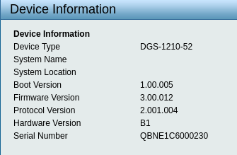

Здравствуйте!
Два DGS-1210-52 скоммутированны между собой, к ним подкючено около 60 единиц оборудования (компьютеры, ip-телефоны, оргтехника). После отключения электричества в здании и последующего включения, не все порты поднимаются. Иногда это может быть 3 порта, иногда 10, не очень понятно, по какому принципу это происходит. Если через вэб-интерфес отключить порт, который не поднялся, а затем снова включить, то он начнёт работать.
Как можно устранить проблему?
Комментарий к файлу: Информация по версии
2023-04-20_09-05.png [ 17.17 KiB | Просмотров: 2414 ]

Попробуйте прошить коммутатор до актуальной прошивки и проверьте на дефолтных настройках. Если это не поможет, то нужно будет обратиться в ближайший сервисный центр.
Ссылка на прошивку: https://cloud.dlink.ru/owcl/public.php? ... d&download
