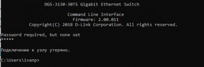

Вопрос, вы пишите команды, а у меня веб интерфейс.. через телнет зайти не получается..
Комментарий к файлу: командная строка
Снимок экрана 2023-03-30 103442.jpg [ 22.7 KiB | Просмотров: 4246 ]

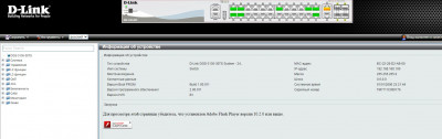

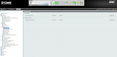

вот скриншоты
Снимок экрана 2023-03-30 103823.jpg [ 237.88 KiB | Просмотров: 4246 ]
Снимок экрана 2023-03-30 103651.jpg [ 194.61 KiB | Просмотров: 4246 ]
Снимок экрана 2023-03-30 103609.jpg [ 145.12 KiB | Просмотров: 4246 ]
Последний раз редактировалось ivan_p2023 Чт мар 30, 2023 11:17, всего редактировалось 1 раз.

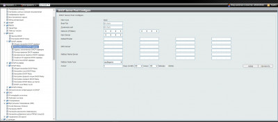

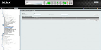

а вот вроде как настройки пула
Снимок экрана 2023-03-30 104202.jpg [ 205.65 KiB | Просмотров: 4245 ]
Снимок экрана 2023-03-30 104101.jpg [ 182.03 KiB | Просмотров: 4245 ]
Последний раз редактировалось ivan_p2023 Чт мар 30, 2023 11:18, всего редактировалось 1 раз.

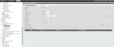

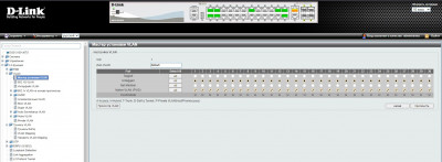

а вот VLAN настройки
Снимок экрана 2023-03-30 104810.jpg [ 219.3 KiB | Просмотров: 4244 ]
Доступа по консоли для настройки нету только веб?
