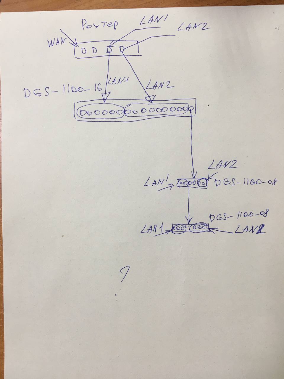

Добры день! Возможно-ли реализовать на коммутаторах dgs-1100-16 и dgs-1100-08 такую схему:
photo_2023-06-07_17-29-03.jpg [ 71.11 KiB | Просмотров: 1937 ]

А с какой целью 2 линка от роутера? Роутер не поддерживает вланы? Если на роутере эти порты не в бридже, то можно просто так и оставить в дефолтном влане (1).
Если же нужно именно сегментировать порты, то делаем так:
1) Создаем вланы на свитче
2) В сторону роутера на свитче настраиваем untagged, в сторону конечных устройств untagged. В сторону свитчей tagged
3) На нижестоящих создаем вланы, в сторону других свитчей tagged, в сторону конечных устройств untagged
Ну, это если классически делать, условно говоря.
