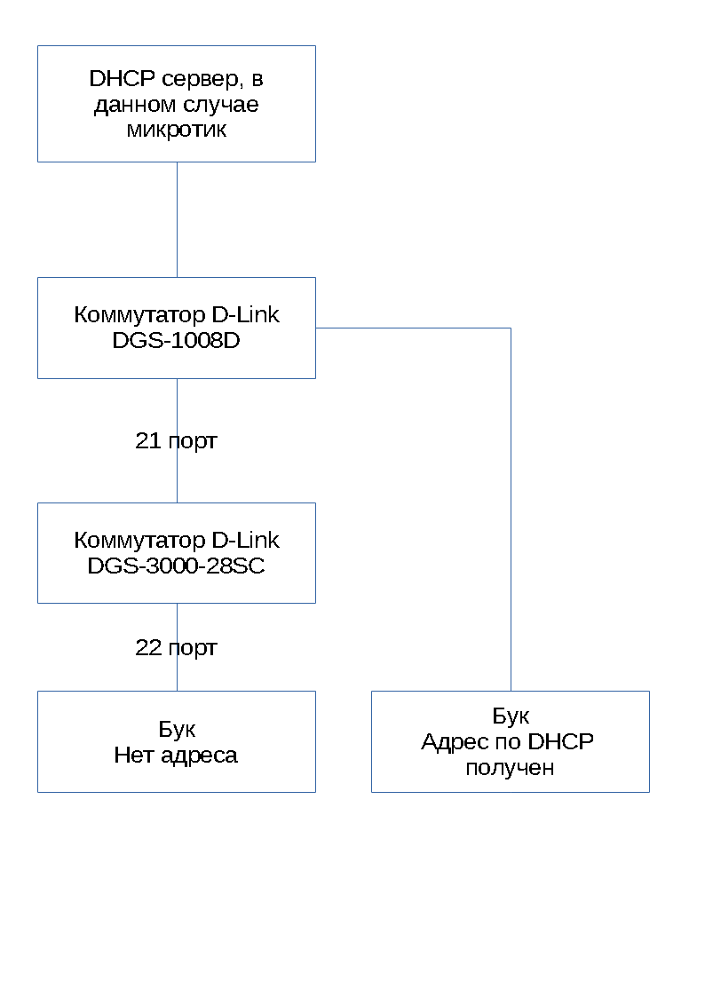

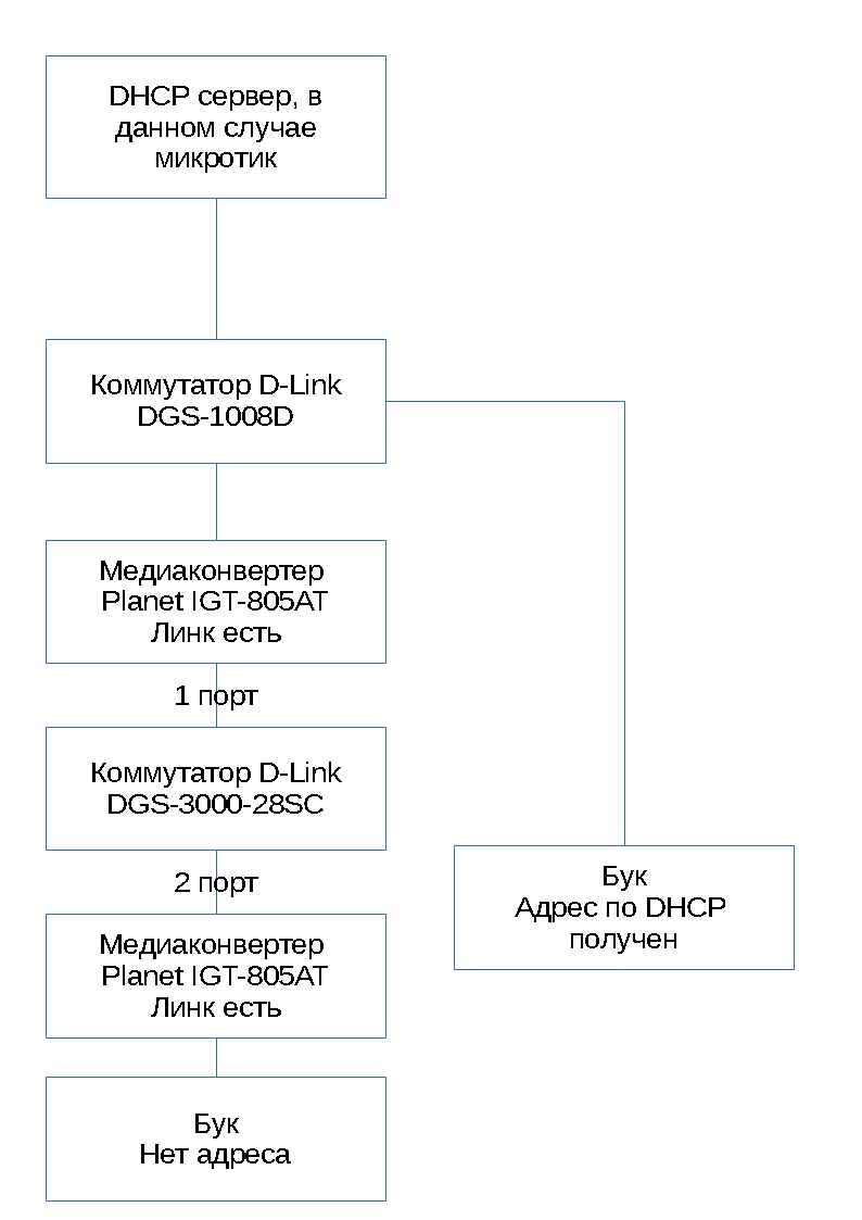

СообщениеДобавлено: Пн апр 03, 2023 10:08
Зарегистрирован: Пн мар 27, 2023 15:42
Пробывал и другие варианты, но результат один.
Схема подключения 2.gif [ 13.24 KiB | Просмотров: 3296 ]
Схема подключения 1.gif [ 10.28 KiB | Просмотров: 3296 ]
