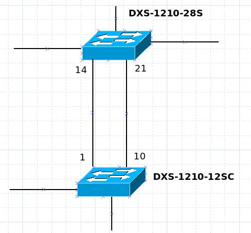

Добрый день! В сети имеются коммутаторы DXS 1210-28S и DXS 1210-12SC. DXS 1210-28S зеркалирует часть портов на порт 22. Также необходимо зеркалирование с 3,4 портов DXS 1210-12SC на 22 порт DXS 1210-28S. Однако при его включении свитч DXS 1210-28S перестает отвечать на пинги.
Часть конфигов:
DXS 1210-28S
interface Ethernet1/0/14
spanning-tree state disable
spanning-tree forward-bpdu
switchport hybrid allowed vlan tagged 2-3,5,950-951
interface Ethernet1/0/21
switchport hybrid allowed vlan remove 1
monitor session 1 destination interface Ethernet 1/0/22
monitor session 1 source interface Ethernet 1/0/11 rx
monitor session 1 source interface Ethernet 1/0/21 rx
monitor session 1 source interface Ethernet 1/0/23 rx
monitor session 1 source interface Ethernet 1/0/24 rx
monitor session 1 source interface Ethernet 1/0/28 rx
monitor session 1 source interface Ethernet 1/0/11 tx
monitor session 1 source interface Ethernet 1/0/23 tx
monitor session 1 source interface Ethernet 1/0/24 tx
monitor session 1 source interface Ethernet 1/0/28 tx
DXS 1210-12SC
interface ethernet 1/0/1
switchport hybrid allowed vlan add tagged 2-3,5,950-951
description "uplink_233.118"
spanning-tree state enable
no spanning-tree forward-bpdu
spanning-tree link-type point-to-point
spanning-tree portfast disable
interface ethernet 1/0/10
spanning-tree portfast edge
monitor session 1 source interface ethernet 1/0/3 rx
monitor session 1 source interface ethernet 1/0/4 rx
monitor session 1 source interface ethernet 1/0/3 tx
monitor session 1 source interface ethernet 1/0/4 tx
monitor session 1 destination interface ethernet 1/0/10
Подскажите пожалуйста, если кто знает, в чем проблема. Так как оборудование находится в рабочей сети, решать проблему методом тыка проблематично.

уточните аппаратные версии и прошивки коммутаторов
 Заголовок сообщения: Re: Зеркалирование на DXS 1210-28S
СообщениеДобавлено: Пн май 15, 2023 14:00
Зарегистрирован: Пт апр 28, 2023 13:37
DXS-1210-12SC: A3, V1.20.B024
DXS-1210-28S:A1, Build 1.00.024
СообщениеДобавлено: Пн май 15, 2023 15:23
Зарегистрирован: Ср сен 09, 2015 15:43
Сообщений: 7
Для начала обновите прошивки до актуальных, с нашего сайта
DXS-1210-12SC - https://dlink.ru/ru/products/1/2340.html
DXS-1210-28S - https://dlink.ru/ru/products/1/2479.html
Если это не поможет, пришлите полные конфиги на почту vdeniskin@dlink.ru
