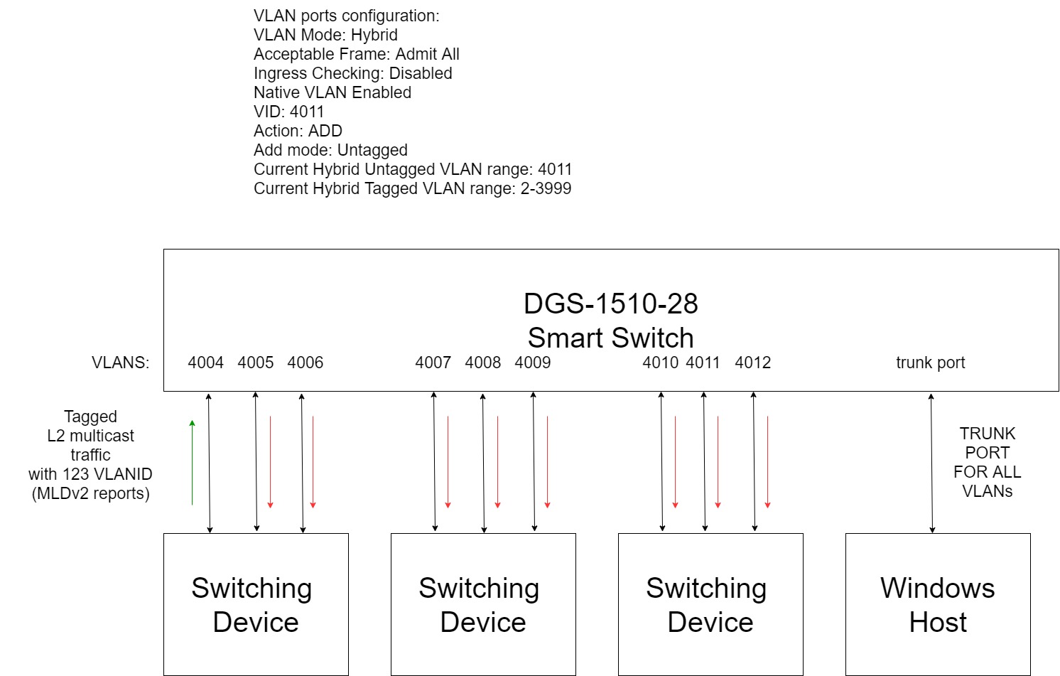

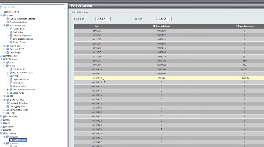

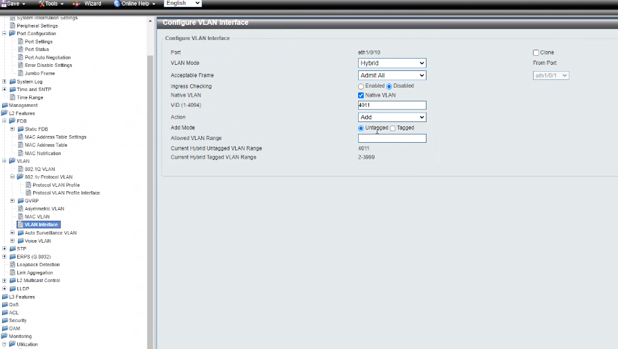

Всем привет, есть схема с 4 устроиствами соединенными через DGS-1510-28 свич. Одно устройство это хост, а три других тоже свичи, каждый свич подключен через три порта (это сетап дле тестирования). Сегрегацию портов планируется настраивать с помощью VLAN. У каждого порта свой VALNID и настройки VALN такие:
VLAN Mode: Hybrid
Acceptable Frame: Admit All
Ingress Checking: Disabled
Native VLAN Enabled
VID: 4011
Action: ADD
Add mode: Untagged
Current Hybrid Untagged VLAN range: 4011
Current Hybrid Tagged VLAN range: 2-3999
И в общем то все работает хорошо, пока со свичей не начинает идти тегированный L2 мультикаст трафик (MLDv2 репорты). VLAN Сегрегация перестает работать и DGS-1510-28 начинает этот тегиррованный мультикат флудить на все порты и начинается мультикаст шторм. Скажите с учетом настроек которые я описал выше это нормальное поведение? Дело в настройках и нужно явно настраивать VLAN фильтрацию на портах свича? Почему свич коммутирует тегиррованный трафик, а нетегиррованный сегрегирует, ведь же указан VLANID, дело в Hybrid mode?
К тексту прикрепил картинку схемы подключения для наглядности и скрины некоторых настроек.
Комментарий к файлу: Статистика свича когда начинается шторм
Configs1.png [ 231.62 KiB | Просмотров: 37739 ]
Комментарий к файлу: Конфигурация VLAN
Configs2.png [ 193.13 KiB | Просмотров: 37739 ]
Комментарий к файлу: Схема подключения
SetupScheme.jpg [ 128.4 KiB | Просмотров: 37740 ]
