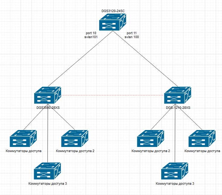

Добрый день!
Возникла задача по объединению 2 коммутаторов доступа в кольцо, в связи с этим возник вопрос, будет ли работать вот такая схема: если поднять stp между 3 коммутаторами DGS-3120-24SC он же root коммутатор на нем настроен qinq и на нем cvlan упаковывается в svlan. DGS-3000-28XS, DGS-1210-28XS в которые включены абоненты в cvlan, к этим 2 коммутаторам подключены так же коммутаторы с другим cvlan c абонентами. Схема на сети реализована влан на коммутатор. Сомнение вызывает то что на портах коммутатора dgs-3120-24SC разные svlan и включен qinq, как эта схема будет работать в случае падения одной ноги в сторону коммутатора доступа (3000 или 1210).

Настройки на портах DGS-3120-24SC
enable jumbo_frame
enable qinq
config qinq ports 1:10-1:11 role uni outer_tpid 0x8100
config vlan v101 add tagged 1:1,1:24
config vlan v101 add untagged 1:10
create vlan_translation ports 1:10 add cvid 4087 svid 101
create vlan_translation ports 1:10 add cvid 4088 svid 101
create vlan_translation ports 1:10 add cvid 4089 svid 101
create vlan_translation ports 1:10 add cvid 4090 svid 101
config vlan v100 add tagged 1:1,1:24
config vlan v100 add untagged 1:11
create vlan_translation ports 1:11 add cvid 4087 svid 100
create vlan_translation ports 1:11 add cvid 4088 svid 100
create vlan_translation ports 1:11 add cvid 4089 svid 100
create vlan_translation ports 1:11 add cvid 4090 svid 100
