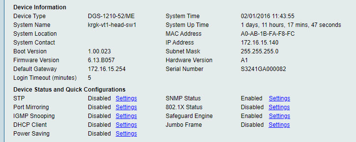

Здравствуйте, форумчане.
Имеется свитч DGS-1210-52/ME rev.A, настроек минимум, вланы, IP, маска, шлюз.
Не так давно обнаружил за ним глюк, порты самопроизвольно сразу все стали отключаться, визуально выглядело как перезагрузка свитча, но по факту самой перезагрузки не происходило. подключиться к свитчу не удалось. Помогла перезагрузка по питанию.
Еще обратил внимание что после настройки времени, сохранения конфига и перезагрузки время слетает.
Решил обновить прошивку до DGS-1210-52ME-A1-6-14-B046-ALL (скачал на оф сайте). Текущая 6.13.B057.
После загрузки прошивки свитч какое время думает, перезагружается и прошивка остается старая. Пробовал 2 раза. Делал через tool --> Firware backup & upgrade --> загрузка через HTTP (выбор файла на ПК и его загрузка на свитч).
Вопросы.
Как правильно обновить прошивку и правильный файл прошивки я выбрал?
Заменяемая ли у DGS-1210-52/ME rev.A элемент питания и какой нужен?
Спасибо

После загрузки прошивки необходимо установить её как Boot up в настройках и сохранить

Спасибо. Прошивка действительно загрузилась, но что я должен выбрать чтобы настройки остались, но прошивка обновилась?
Текущие настройки привел на скрине.

confid_id 1 - оставляете.
image_id 1 - выбираете 2.

Спасибо. Все получилось.
